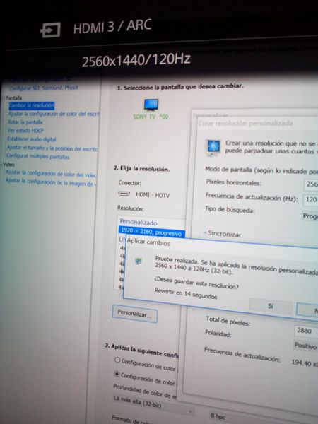

Y efectivamente así es, no sólo puedo jugar a 1920x1080 a 120hz, sino que usando el ancho de banda máximo de 600Mhz de pixel clock rate que nos brinda el HDMI 2.0 de acuerdo con las especificaciones de hdmi.org, he podido crear sin problemas una resolución a 2550x1440 a 120hz y jugar sin problemas a 120fps.

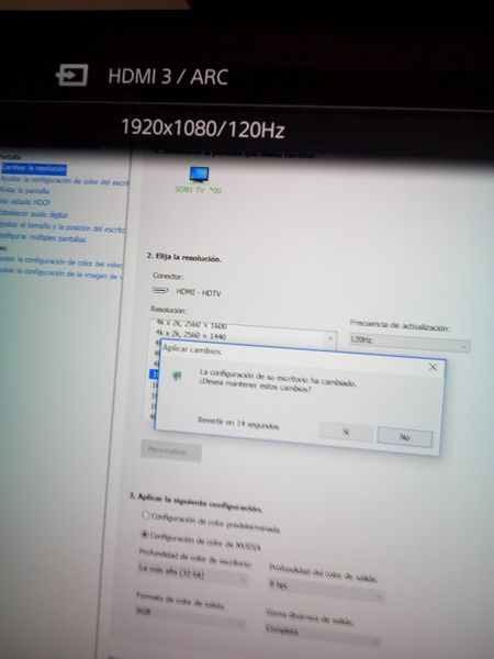

- 1080p 120hz:
1440p 120hz:

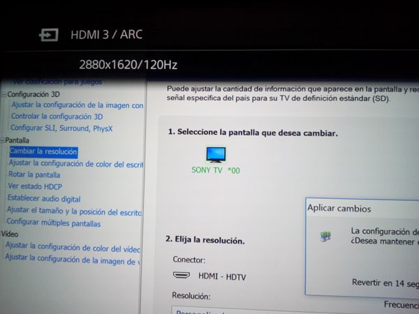

Y apurando apurando, he conseguido incluso crear una resolución de 2880x1620 a 120Hz.

Pero el problema viene cuando utilizamos las resoluciones a 120hz, da igual que sea 1080p 120hz, 1440p 120hz o cualquier resolución personalizada, el televisor no hace el renderizado de subpixeles y la imagen aparece totalmente pixelada. Me ocurre tanto en el escritorio de windows como al ejecutar cualquier juego. Al verse pixelada, la imagen se ve con muy poca calidad y de nada sirve aplicar antialiasing o MSAA, la imagen no cambia debido a esto. Aquí unas fotos.
1080p 60hz:
- 1080p 120hz:
- Creo que se aprecia claramente por la imagen lo que digo, no? Las letras se ven pixeladas, lo cual supone una clara perdida de calidad de imagen, pues imaginad en los juegos (aplicar antialiasing no resuelve el problema, la imagen sigue pixelada y los gráficos se ven con dientes de sierra).
Sin embargo, al ir probando resoluciones, o sea, cambiar de 120hz a 60hz y volver a 120hz, de repente si se aplica el filtrado pero al arrancar el juego y cambiar a pantalla completa vuelve a verse pixelado. Entiendo que no es una avería, y entiendo que no es el cable, pues he probado varios diferentes; entiendo que no es un problema de SLI, puesto que ya he probado con una sola gráfica. Yo pienso que es un problema del firmware o de implementación, ya que al no estar soportadas oficialmente estas resoluciones, es como si el televisor no detectara que son resoluciones 1080p o 1440p y por tanto no aplica este filtrado, pero igual es un parametro que hay que configurar y no doy con ello.
Por favor, si a alguien le pasa lo mismo y ha dado con la solución o tiene alguna idea por favor que lo postée, pero pienso que es un tema del FW.
