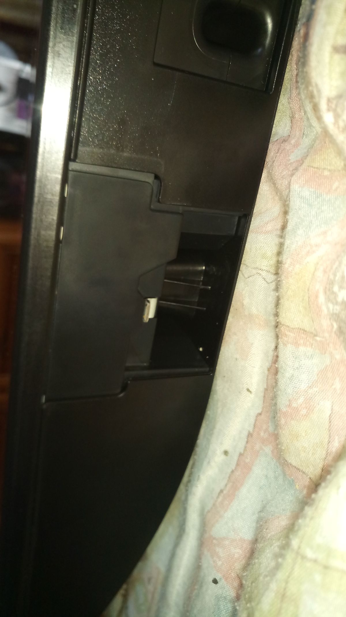

Buenas. Recién acabo de comprarme esta tv y tengo un problema con el soporte de pie de la tv: el soporte tiene como un "gancho" (no se como llamarlo, en las instrucciones lo llama sn) el cual hay que meterlo en un hueco que tiene ( o debería tener) la tele en la parte baja. Después en teoría solo habría que ponerle los tornillos y listo, hasta ahí todo bien, es fácil. El problema está en que mi tele no tiene esos huecos abajo, entonces no tengo por donde meter el "gancho". Hay como dos pestañitas que no se si son para tirar de ellas y que se habrá el hueco para los " ganchos"pero es que he andado con ellas y no parece que sean para eso, tampoco quiero hacer fuerza y romper la tele... Se que es confuso pero es difícil de explicar. Adjunto fotos de el soporte y las pestañas donde debería ir el hueco para ver si me entendéis mejorLa pestaña donde debería ir el hueco para el soporteLa pestaña donde debería ir el hueco para el soporte

No hay que tirar de ninguna pestaña ni nada.
Primero hay que atornillar las patas a la pieza negra de la foto, la
metálica, usando dos tornillos. Después, tienes que introducir esa pieza
metálica negra en la tv y atornillar por la parte de atrás.
La mejor manera es poner una manta encima de una mesa para poder poner la
tv pantalla abajo encima. Luego atornillar pieza negra + pata y luego
introducir pieza negra en la tv y atornillar con dos tornillos restantes.
