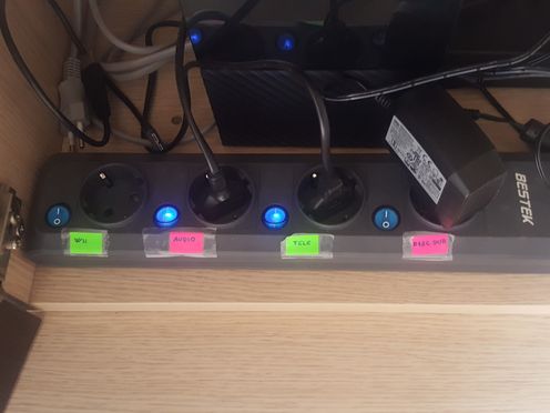

Hola Vicente777, finalmente he optado por colocar una regleta con interruptores individuales. Con el televisor en Stand by lo desconecto de la red eléctrica, en pocos segundos el disco duro WD se apaga, y entonces ya puedo desconectarlo de la red con la tranquilidad de que no está en uso.
Espero que te sirva, saludos.

Hola Erik82 . Adjunto fotografía que siempre resultará mas esclarecedora. La única y válida solución es colocar una regleta con interruptores individuales. Para disfrutar del televisor solo necesitarás poner su interruptor en "On" y luego accionar el Stand By del mando (así no encenderás el reproductor cuando no sea necesario). Para usar el reproductor bastará con poner en "On" el interruptor correspondiente.
Para el apagado de todo el sistema será tan simple como apagar la TV con el mando y poner el "Off" su interruptor, en unos 4-5 segundos ya podrás poner en "off" el interruptor del reproductor, quedando así apagado por completo sin riesgo a dañar los archivos.
Espero que te sirva la explicación. Un saludo.
