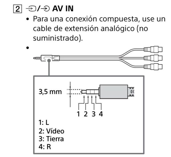

  • Hola, quería conectar la wii o ps2 a la tv pero no tiene salida de componentes. Tengo un convertidir de señal a hdmi pero la calidad de imagen es mala. Si lo conecto a través de la entrada av-in del lateral, sería mejor opción? Mejoraría la imagen? Esa entrada es de tipo jack? Gracias

La entrada A/V es de jack, si pero es video compuesto ( Video, Audio izdo y Audio dcho) pero las Sony Andoids Tv usa un puenteo especial del Jack con lo cual no sirve cualquier cable Jack- Video Compuesto.

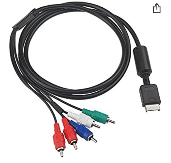

Yo uso tres adaptadores, un adaptador de Video por componentes a HDMI para la Wii y juegos de la PSP (5)

Yo compré este concretamente y es totalmente compatible con las Sony Android
LINDY 35539 - Cable adaptador de audio y video, jack de 3,5 mm de 4 segmentos a 3 cables RCA hembra https://www.amazon.es/dp/B00062UE3K/ref=cm_sw_r_cp_api_fabc_CnP1FbD43QFNH

Muchas gracias por la respuesta. Ese cable especial de Sony, como lo podría conseguir? Con el adaptador de componentes a hdmi se vería mejor que con ese? El otro adaptador de ps2 es justo el mismo que el mío. Con la ps2 no lo he probado pero con la wii la calidad de la imagen es peor que con la antugua tv que tenía entrada rca
Yo es que la Wii solo la he conectado con cable por componentes (5 RCAs) , desconozco como se vería con el Compuesto de 3 RCAs.
 El problema de la Wii es que admite un máximo de 480p con este cable, con el compuesto se queda en 480i y los televisores actuales se van a 1080 y si el televisor intenta escalarlo la imagen obviamente será menos nítida,
Aun así es mejor usar un cable por componentes que compuesto que se quedan en 480i. Aunque la mejoría de imagen será leve es mejor en 480p.
Sobre el cable AV lo adquirí en Amazon en el enlace que te puse antes, pero veo que ahora esta sin existencias, pero no sabría indicarte otro que seguro este puenteado como requiere Sony, todo es ir leyendo los comentarios de los vendedores o compradores de Amazon para dar con uno correcto para las Sony Android con el puenteo que te puse.
