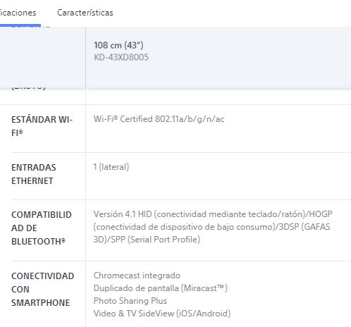

Hola buenas.
No conozco la tele en profundidad así que no puedo asegurarlo, pero creo que no puedes vincular los auriculares bluetooth, me explico, al ver la ficha del televisor no pone que sea compatible con el perfil A2DP que es el que se usa para ello.
En cambio sí que veo que el bluetooth del televisor es compatible con teclados y ratones así como con las gafas de 3D por bluetooth.

He hablado con el comercio, Mediamarkt, y me aseguraron que el tv admite auriculares bluetooth, que sería problema de la marca Xiaomi.
Entonces les pregunté qué marcas son compatibles, y me dijeron que tenía que buscarlo en internet. Les dije que si les he comprado el tv a ellos, ellos debían decirme cuáles son compatiles. Y me dicen que si les decía un auricular, ellos podían decirme si valía o no. Como no sé cuales compraré, me quedé como estaba.
Vista la atención, llamé a Sony.
Y en Sony me dicen lo que me comentaste, que el tv no admite auriculares bluetooth.
Me parece que he comprado unos auriculares para nada.
Podré comprar un emisor bluetooth como te comentaba?

Hola buenas.
Hace años había un transmisor muy bueno, HWS-BTA2W, recuerdo que tenía opción de usarse como transmisor y como receptor, desafortunadamente Sony ya no lo fabrica. Si buscas un poco encontrarás muchos dispositivos para conectar a la toma de auriculares de cualquier aparato y emitir señal BT, en este LINK podrás ver algunos disponibles en Amazón.
Mientras tenga conexión minijack 3,5mm y transmita en formato A2DP no debes tener problemas.
