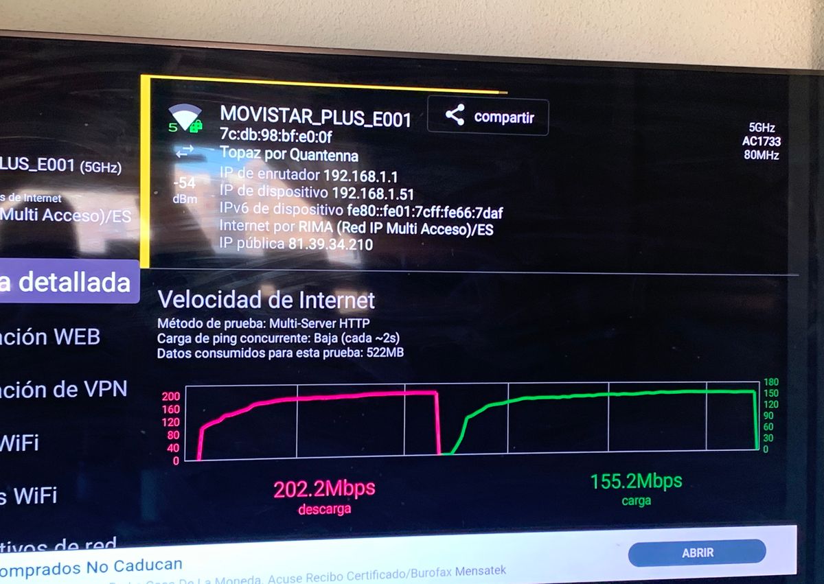

Ademas, no entiendo esa necesidad de mas y mas, cuando los proveedores de streaming rara vez emiten a mas de 25Mbps y yo con la wifi de mi XF9005 tengo velocidades cercanas a 200MBps con una red de 600Mb y mas de 40 dispositivos wifi conectados a la red.
Y luego has de tener en cuenta que por mucha velocidad que tu tarjeta de red permita el software hará de “cuello de botella” puesto que adaptara la velocidad a su optimo rendimiento, no se va a “tragar” lo que le pongas.
Y vale que por cable este limitada a 10/100, pero para mi esa conexión esta obsoleta teniendo wifi ac y de 5G en el TV puesto que obtengo el DOBLE por wifi que por cable.

por cierto @joselgr03 ¿puedes decirme que app es esa que usas para el test de velocidad?

Aushrek, se trata de la app “Analiti”, esta en la tienda de google tv. Gratuita, claro.
Es bastante completa.
