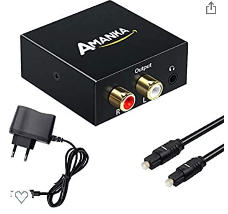

Si, si, tranquilo que es seguro, lo llevo usando mas de un año y sin problemas.
Te dejo los enlaces de compra donde los adquirí yo.
Convertidor Digital a Analógico, AMANKA DAC Audio Óptico Coaxial(RCA) Toslink SPDIF a Audio Estéreo R/L + Jack 3.5mm con Cable Óptico
https://www.amazon.es/dp/B071F6Y1Y6/ref=cm_sw_r_cp_apip_VUIgWmrFPGNfS
NanoCable 10.24.0301 - Cable audio estereo a 2 RCA, JACK 3.5/M-2xRCA/M, macho-macho, negro, 1.5mts
https://www.amazon.es/dp/B00AO77XG8/ref=cm_sw_r_cp_api_i_fW7lFbAVQA9G7

Solución hay, si como el equipo supongo esta amplificado, es factible aprovechando  la conexión de audio óptico mediante un conversor de Optico-Jack 3,5. (14€)
Si estas interesado, te digo que tipo de adaptador podría funcionarte.
Obviamente también requerirás de un cable de audio 2 RCAs (Redondos) a Jack 3.5 (4€)
Eso si, el volumen de audio de los altavoces has de modificarlo con el amplificador del equipo, no seria posible desde el volumen del TV, puesto que este seria continuo, no reproduciría audio analogico y tampoco soportaría todos los formatos de audio avanzados y en alguno como Dolby Digital habría que modificar algún parámetro desde las opciones AUDIO del TV.
