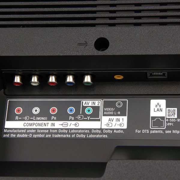

Imagino que estás hablando de una XF XG o XH no? Sería mejor que especificaras exactamente el modelo que tienes.
De todas formas el problema radica en que esos modelos (creo que ninguno) tiene entrada RCA y la entrada AV es por minijack.
En la parte posterior tendrás una conexión parecida a esta, que pone AV in (la de amarilla)
Tendrás que comprar estos dos cables, uno de RCA video a minijack macho. El minijack iría al conector amarillo de la TV
Y luego este cable de euroconector a RCA. El euroconector al VHS y los RCA al otro cable que te he dicho antes
Tanto uno como otro los puedes encontrar fácilmente en Amazon o AliExpress

@alonsoyjuli49 Ojo con el cable componentes/AV, no todos sirven, puesto que Sony usa un puenteo distinto al resto de los standares, y salvo que guarde ese orden en los conectores, sencillamente no va a dar ni imagen ni sonido por la entrada AV del televisor.
Este es el puenteo correcto a nivel del conector Jack 3.5 que requieren las Sony Androids TV para conector AV, cualquier otro ni lo detectaria.
Este en concreto, guarda ese standar para Sony Android TV y funciona perfecto.
LINDY 35539 - Cable adaptador de audio y video, jack de 3,5 mm de 4 segmentos a 3 cables RCA hembra https://www.amazon.es/dp/B00062UE3K/ref=cm_sw_r_cp_api_glt_i_JJDN883GPF8ZE6C22GQ6?_encoding=UTF8&psc...

Hola, yo lo conecto a traves de una HDD multimedia que tengo. Tiene entradas de analogico porque, como dicen por arriba, dependiendo del cable, lo mismo no te vale.
Saludos..
