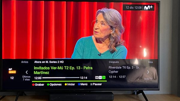

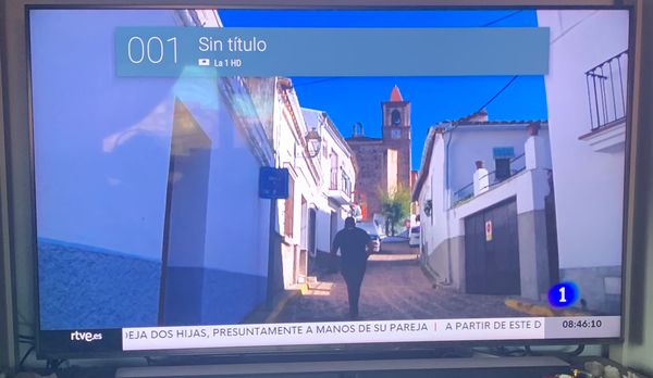

Una pregunta, cuando enciende el TV y aparece el canal cambiado ¿ Que cabecera le aparece en la pantalla?
¿Asi?
¿ O así , con la franja azul?
A bote pronto me viene a la cabeza una novedosa aplicación denominada Live Channels integrada en los Google TV, aplicación que se limita a acceder a los canales sintonizados  en el televisor, sean de TDT, Satélite, VLC, rtc y nos facilita la señal en streaming de los mismos pero por la red.
Es una aplicación que podría tener control sobre gustos y preferencias, y como comenta al configurar la TV inicialmente le dolicito esa preferencia, no me extrañaría que esta aop fuera la responsable del cambio de canal al inicio.

El Live Channel no lo tengo instalado, de todos modos te adjunto un par de capturas para que veas como se me ve y te explico.
Yo uso la opción del mando inteligente y uso el mando de sony bravia para usar el desco de ARRIS HD y lo configure con la opción "Configuración del receptor de cable/satélite" Y me sale como si usara el mando original, entro en la opción de guía y se me ve exactamente igual que si usara el mando de movistar.
Y luego tengo asignado en el botón TV del mando de la Sony Bravia la entrada HDMI donde tengo conectado movistar, y sale de esta así el menú (salen todos los cabales de movistar incluso canales que no tengo contratados como la liga et etc aunque evidentemente no puedo verlos los que no tengo contratados pero salen en el menú que se despliega al pulsar el botón TV, pero sin embargo si entro en la guía de movistar solo me salen los canales que tengo contratados con el paquete)
Espero que podáis ayudarme averiguar por que se me cambia solo de canal cuando enciendo la smartv.
