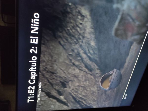

2- App Disney plus sonido 5.1
La app de Disney no ma saca sonido envolvente ni dts ni dolby. Problema del home cinema no debería ser, pues cuando conecto el pc al home cinema por el mismo cable óptico, el pc si que me saca sonido dts. Pero claro el pc me limita la resolución a 720p en Chrome.

Esas opciones están así y nada. Netflix bien, Amazon bien, reproductor del sistema bien.
Disney plus mal. Controlar el volumen desde el mando imposible

Me parece muy raro que Netflix, Amazon puedan y Disney no pueda. Sobretodo cuando Disney sí que es capaz de sacar dts desde el pc
