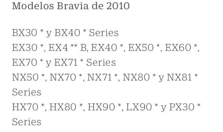

No especificas el modelo de tu TV, pero si esta entre estos, Amazon Prime Video ya no es compatible con ellos desde mediados del pasado año.
https://www.google.es/amp/s/cincodias.elpais.com/cincodias/2019/07/26/smarttv/1564156413_810258.amp....

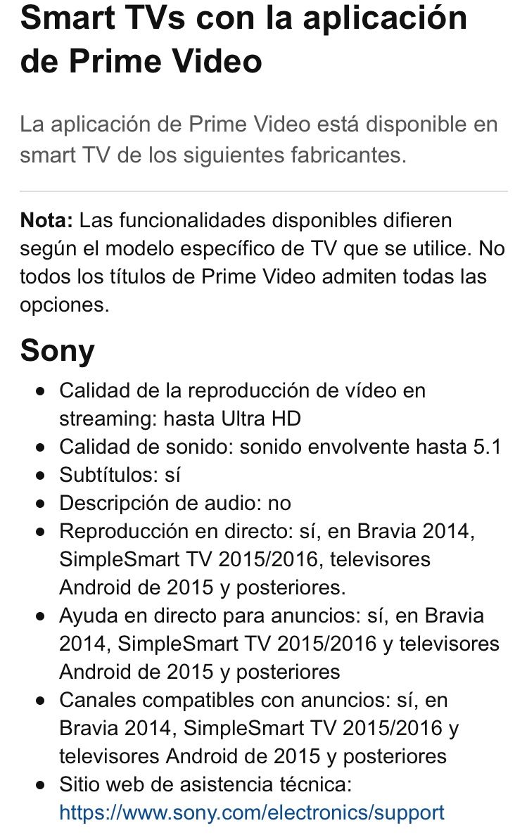

El primer usuario habla de “aplicación nativa” con lo cual me hace pensar en un modelo anterior a 2015, puesto que las Android TVs desde el 2015 requieren descargar la aplicación desde la store. (Aun no nos ha dicho su modelo) Y podria estar afectado por la finalización del servicio, y no habla para nada de problemas con Netflix.
Y el otro con una Android TV no debería estar afectado, puesto que esta se descarga de la store, y encima no le funciona Netflix, no es el mismo caso.
