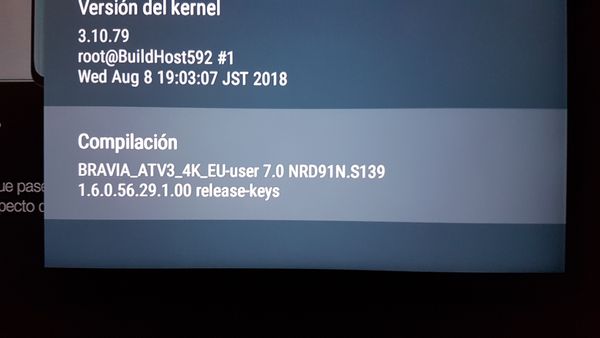

Por cierto ¿cómo puedo mirar exactamente el firmware que tengo? Es decir, esa numeración que ponéis en el post.
Lo he mirado en información pero no se parece en nada.

Hola downmix,
Puedes ver la versión de Software en información del sistema en Ayuda.
Laura
Gracias @Laura__15 , pero como ya he comentado, los datos que me aparecen en información no se parecen en nada al enunciado del post. Seguramente se mira en otro sitio que desconozco.
A mi me pone lo siguiente (adjunto foto):

Hola downmix,
Me parece un poco raro que no te salga la versión de SW en la pantalla de ayuda. Debería aparecer ahí.

Tenías razón @Laura__15 ,
estaba mirando la versión de software en la Información de sistema de los ajustes de Android. No había entrado en ayuda (el interrogante que hay al lado) y ahí sí que lo pone claramente. Mi versión es la PKG6.5629.0177EUA (Android 7, no actualizaré al 8 visto lo visto).
