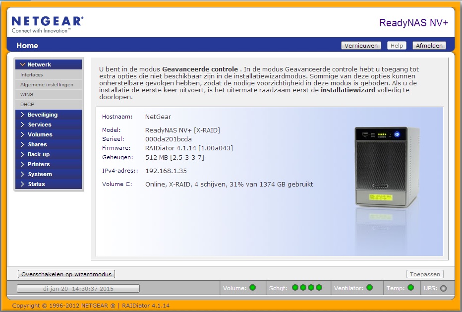

Ik heb een al wat oudere NAS. Netgear NV+ met een sparc RAIDiator 4.1.14 software.
Ik heb Plex geinstalleerd op mijn ps4 echter kwam ik erachter dat PS4 deze NAS niet ondersteund.

Ik denk niet dat je huidige setup geschikt is voor streaming.
De TV zal alleen bepaalde bestandstypen accepteren via deze DLNA server. De server van je NAS transcodeert de videos namelijk niet, wat de TV wel nodig heeft.
Stel je zou de video's via USB proberen af te spelen, dan werken ze wel.
Een mediaspeler zou de bestanden op je NAS wel zien en ook af kunnen spelen.

Bij de volledige specs staat wel aangegeven dat de codecs van het toestel een bepaalde complexiteit van codering aankan. Hoger dan dat, is niet altijd ondersteund. Zo gaat de baseline profile niet hoger dan 3.0 bij MP4, als je een bestand afspeelt wat een complexere codering heeft, houdt het op.
http://pdf.crse.com/manuals/14HM094111/EN/codeclist.html#10
Ik denk niet dat het aan de laatste software update ligt van je NAS. Eerder het feit dat deze niet de video content transcodeert en dan naar de TV stuurt. Dat ligt denk ik ook aan de hardware.
