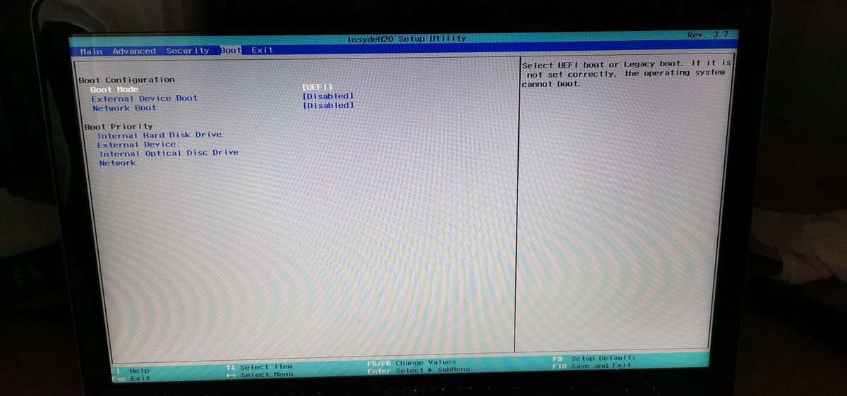

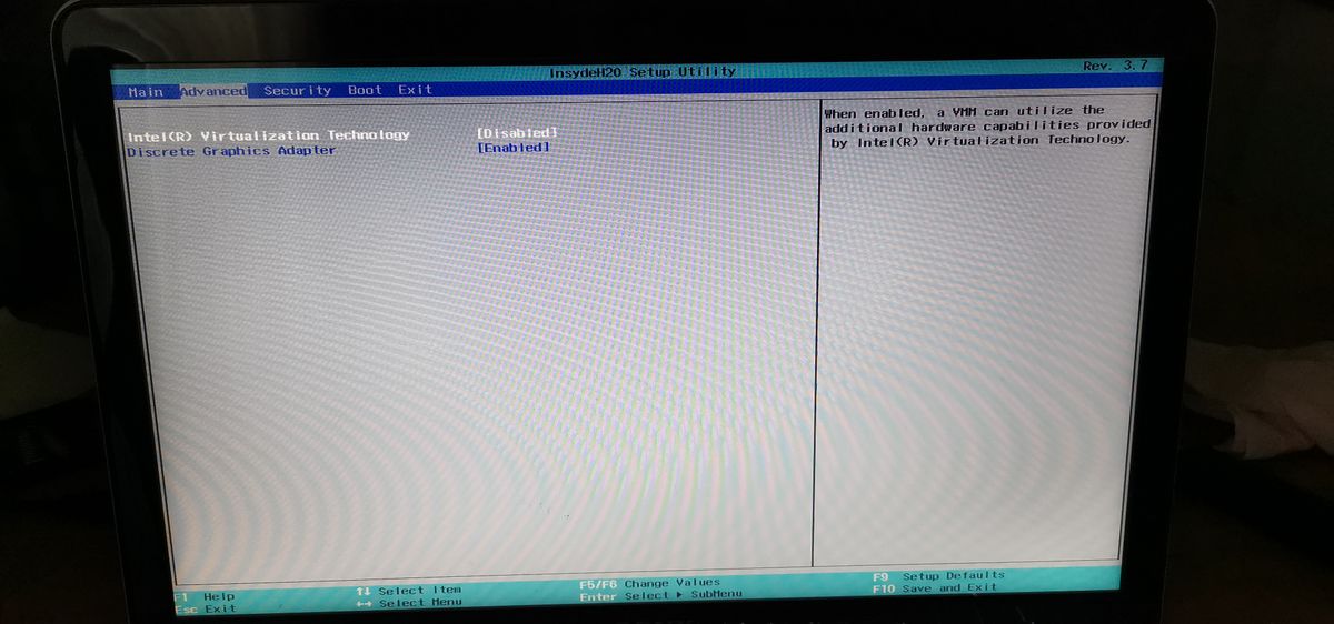

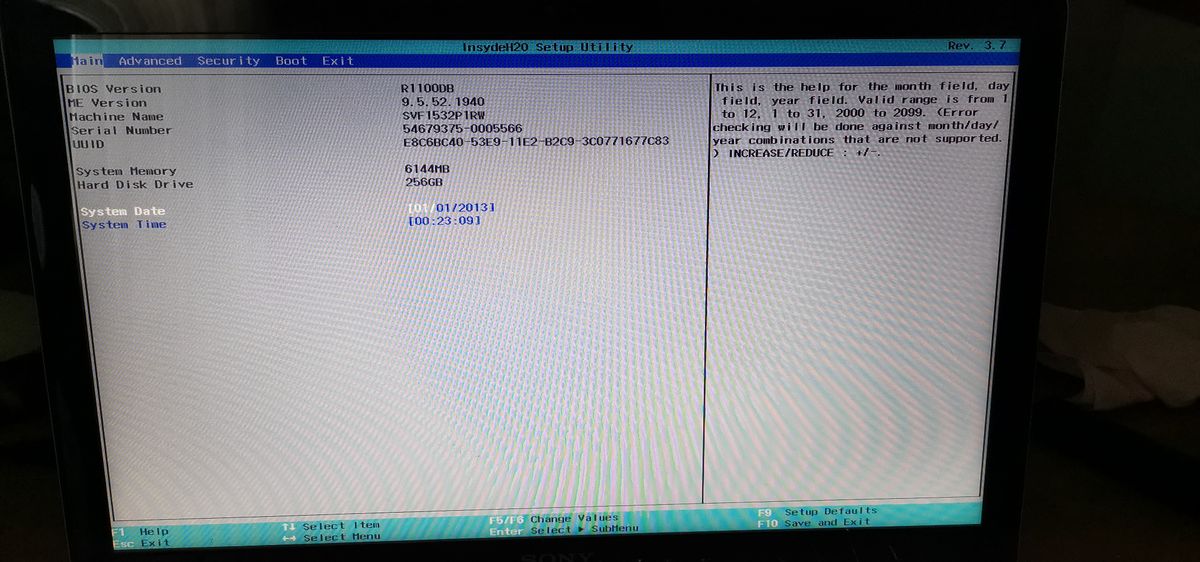

Про БИОС: на последнем скрине меню есть опция загрузки настроек по умолчанию: загрузите их.

Приветствую. Как раз следующим шагом и скачивается Media creation tool и устанавливается 10-ка с сохранением всех фирменных программ. Чистая установка отпадает. Может в биосе что-то надо настроить подругому? Мало ли в сервисе все настройки сбили.
Если опасаетесь за неправильность настроек в BIOS, можете в нем нажать кнопку F9. Загрузятся настройки по умолчанию.
Делал, не помогло.
Хм... Идеи, к сожалению, кончаются..

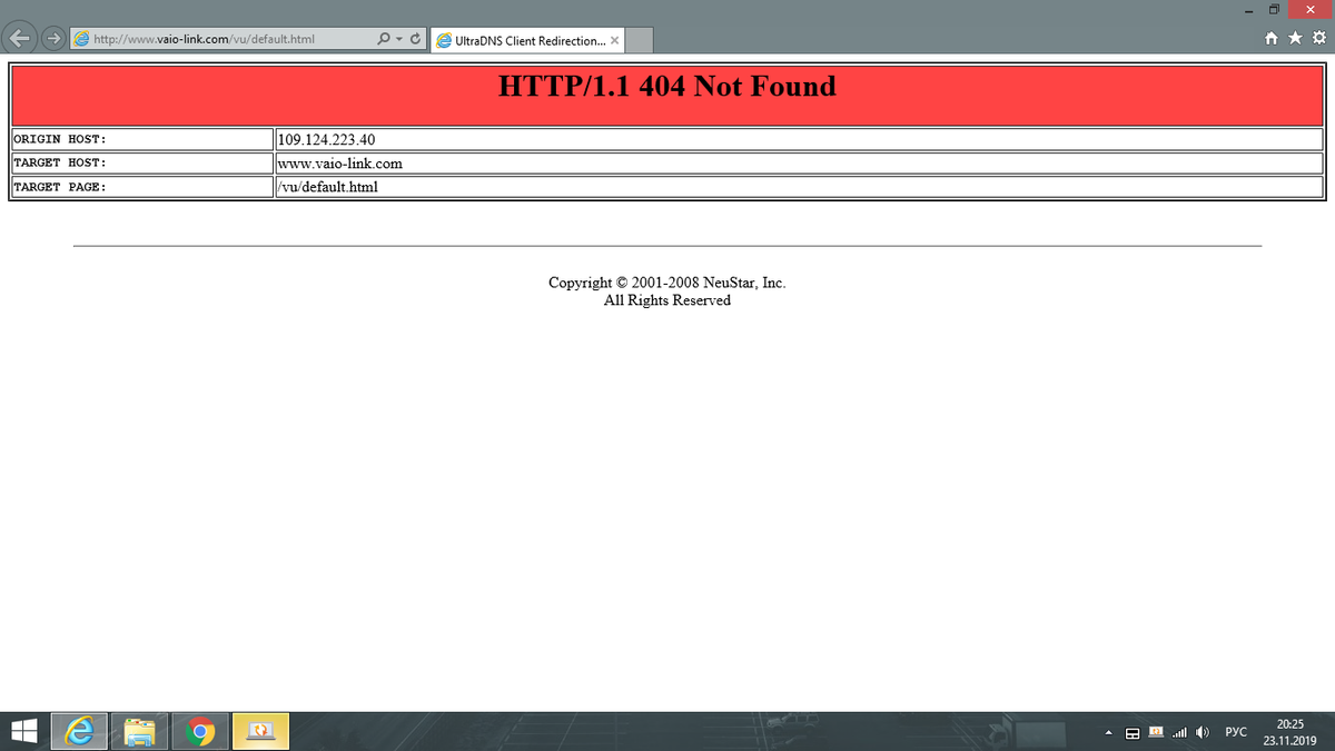

P.S.: заметил то что все ссылки в VAIO Update открываются через internet explorer, а он их в свою очередь не открывает, он вообще не может зайти на сайт сони. Даже добавил сайт в доверенные, все попросту. Если ссылку скопировать в хром, то все открывается нормально. Хром стоит как браузер по умолчанию, но VAIO Update почему-то категорично открывает все через internet explorer. Может это может быть причиной ошибки?
Нет, это просто привет от индусских программистов, как любит писать коллега @igorillo
В общем, софт не идеален даже у больших компаний.
