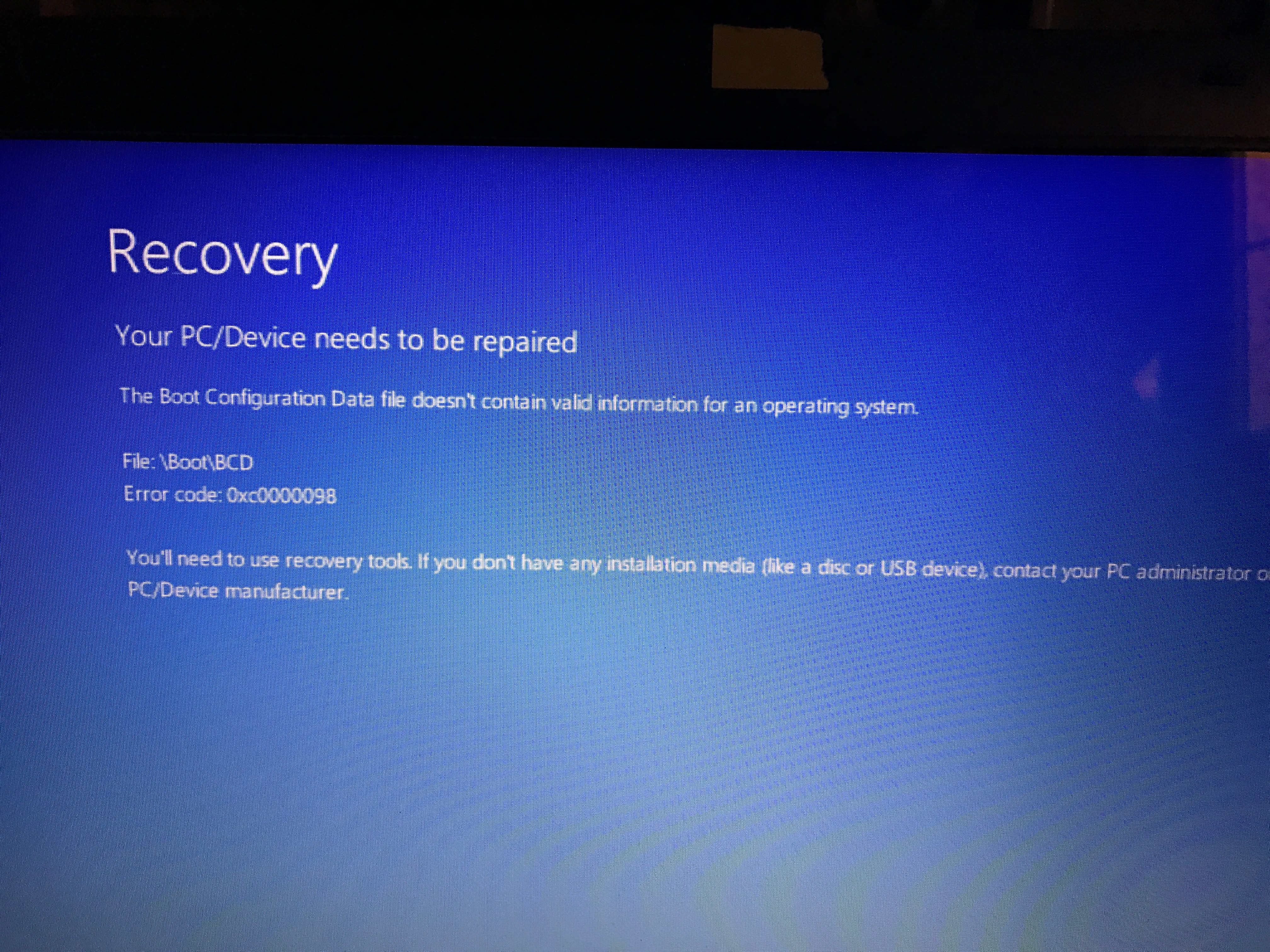

Iberres
Ahondando en el problema, cuando comienzo a instalar Windows 10 (quiero hacer una instalacion limpia), esta es la pantalla que me aparece.
igara_
Entusiasta
Hola buenas noches
Me supongo que tendrás en el boot el orden de instalación, por ejemplo, si usas un dvd para instalar saber que tiene que estar el primero en Boot
Luego también asegurarte que antes de hacer tu primera instalación con un disco duro nuevo es formatearlo. Mira algunas web en Google de cómo instalar tu Windows en un nuevo disco duro, te ayudará
Si el fallo continua intenta instalar otro sistema de Windows, así como el 7 y desde ahí actualizarías al 10. Pero no tendrías que tener problema
Un saludo

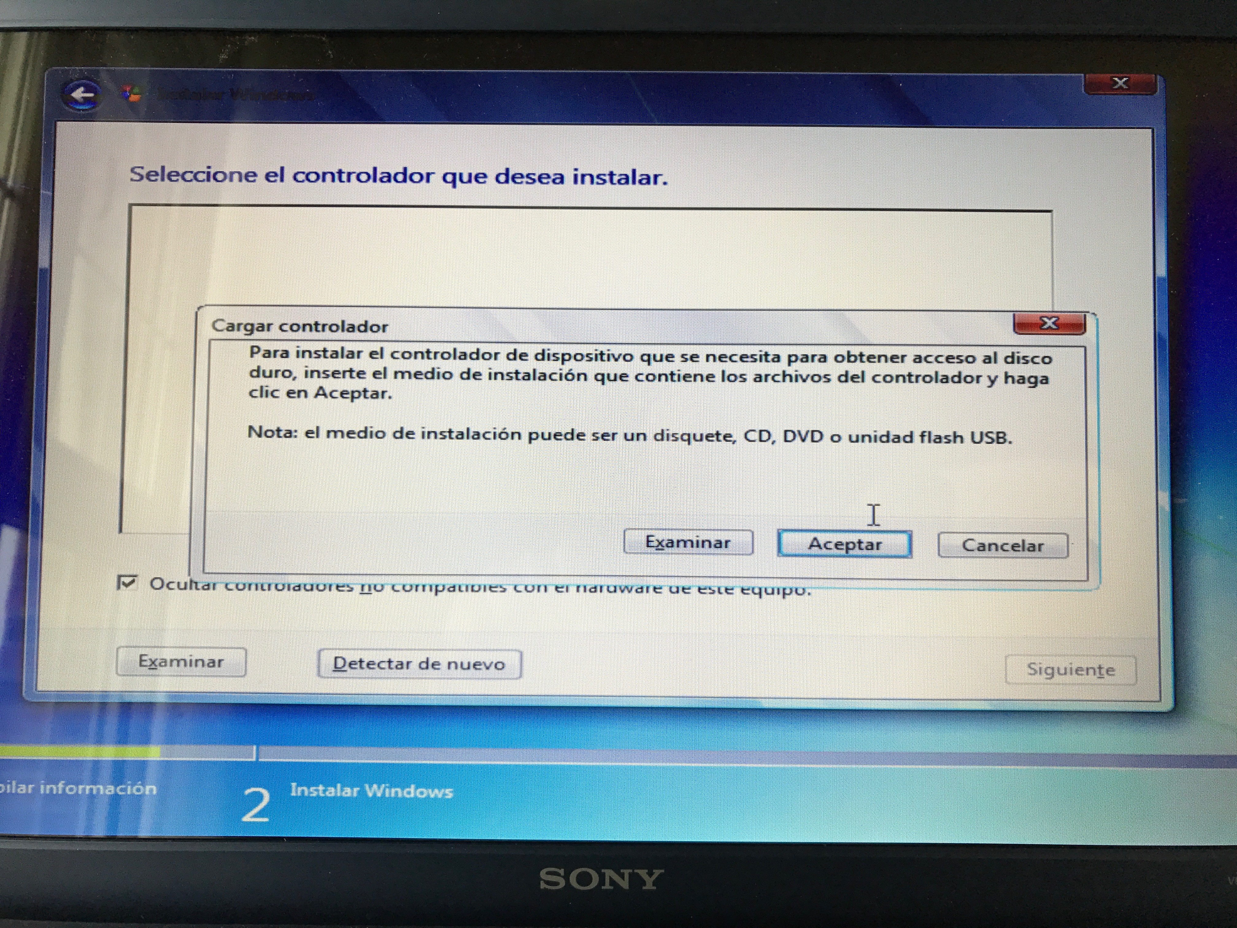

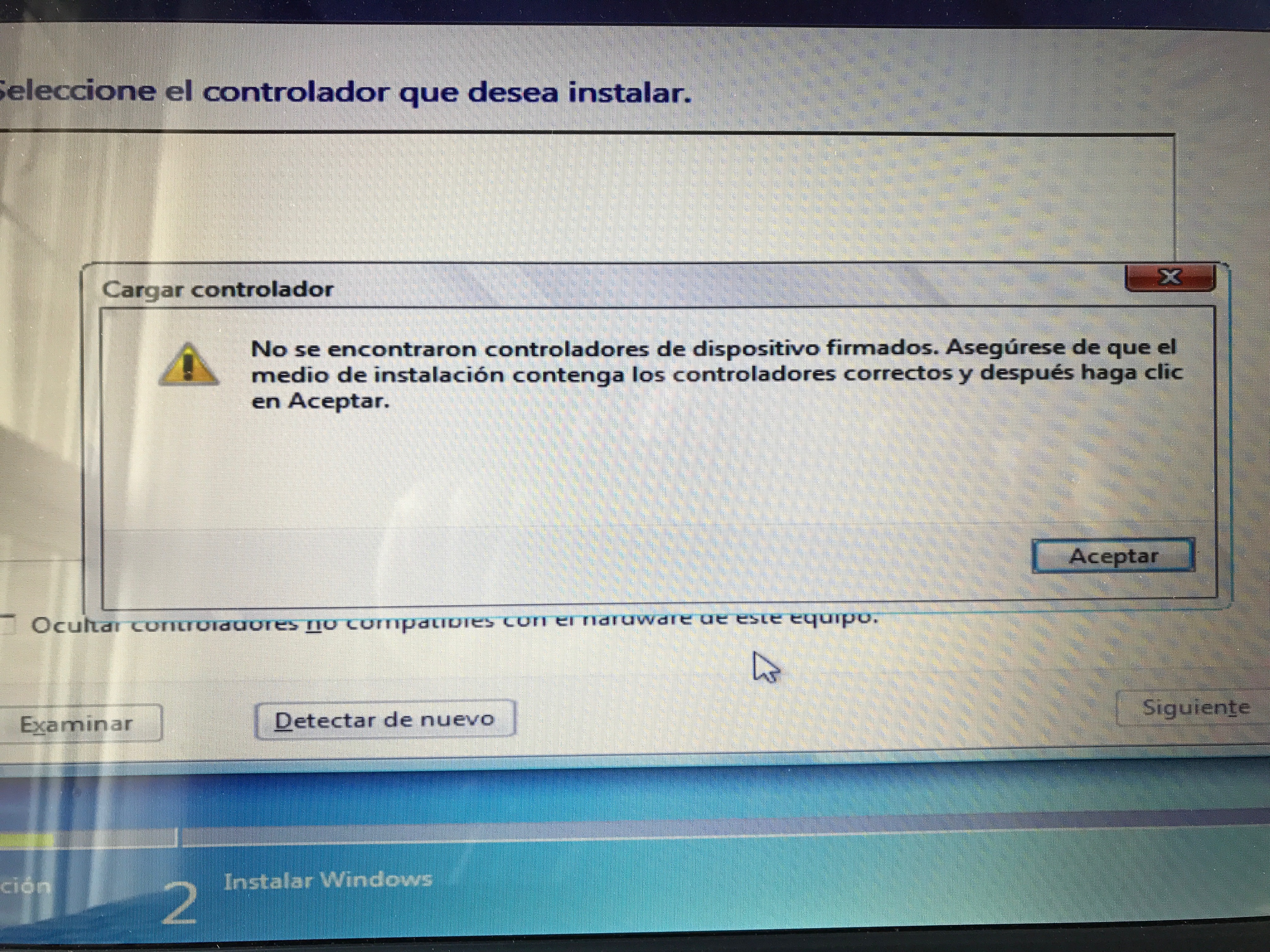

Hola de nuevo,
Siguiendo sus instrucciones, estoy usando un Windows 7 para realizar la instalacion "limpia".
En los primeros pasos, cuando va a comenzar la instalacion del OS, me aparece esta ventana, solicitando el acceso al disco duro, por lo que necesito un driver.
He descargado todos los drivers habidos en la pagina de soporte del vaio, los copio en un USB, accedo a él, pero la instalacion sigue diciendo que no encuentra el dichoso driver.
Si conoce que driver es este, podria enviarmelo o indicarme donde descargarlo?
Sinceramente, estoy muy frustrado con este tema que me esta absorviendo muchas horas y, hasta ahora, para nada.
Saludos y muchas gracias por su interes.
igara_
Entusiasta
Hola buenas noches
Tienes el Windows 7 en un USB?. Si es así cambialo de lugar, no lo pongas en el puerto 3.0 hazlo en uno normal de 2.0
Ya que da problema por ese detalle
Mira también en las Bios que tengas el modo AHCI por si la tienes configurada como Sata
