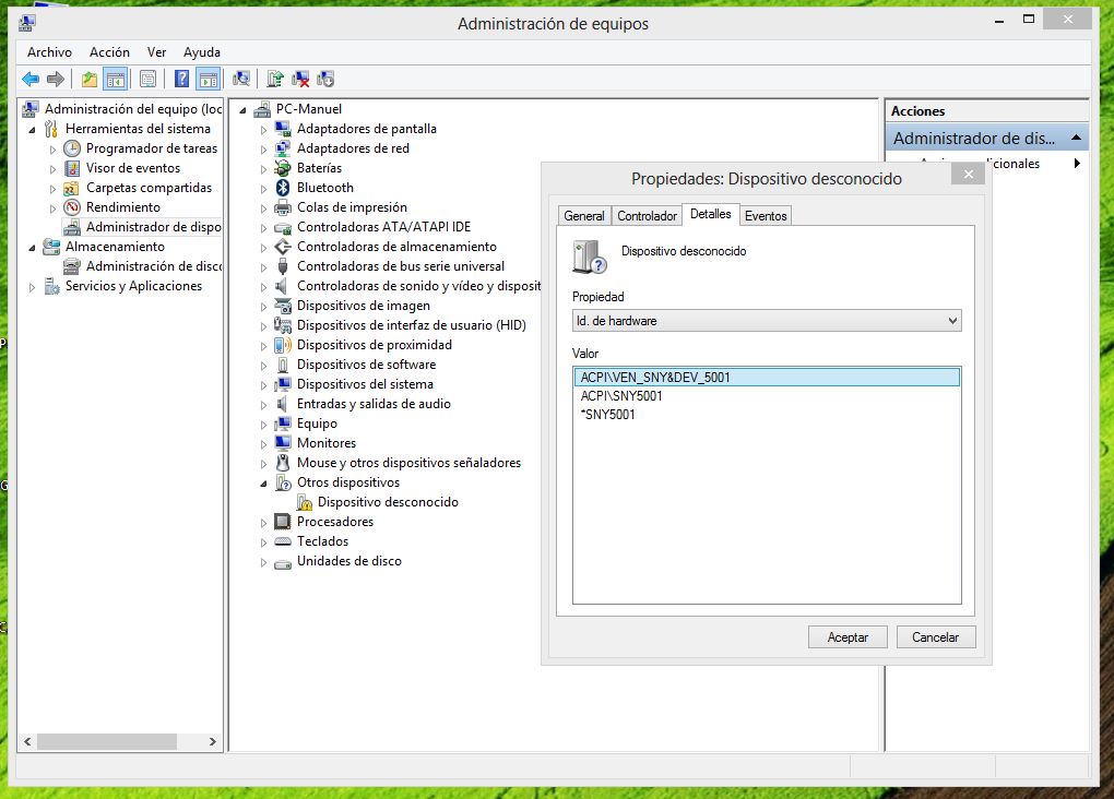

He reinstalado el sistema Windows 8 x64 de mi Vaio y he instalado todos los drivers disponibles en la web. A pesar de ello, en el administrador de dispositivos me sigue apareciendo un dispositivo desconocido.
En identificación del hardware muestra lo siguiente: ACPI\VEN_SNY&DEV_5001
¿Sabeis qué puede ser?, ¿qué driver me ha quedado por instalar? Muchas gracias!!

Lo he instalado pero persiste. Este parche no lo ha solucionado.

Por lo que encuentro en internet, este componente debería ser el Firmware Extension Parser Device Driver. Debería solucionarse con el ejecutable que ha puesto igara, pero tras la instalación sigue sin reconocer el driver. Esta tarde, en cuanto pueda haré más pruebas.
