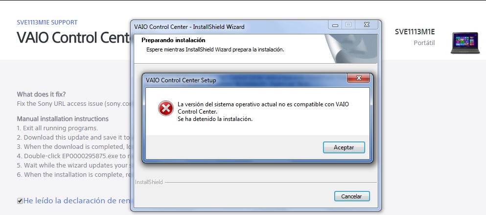

Ha contactado conmigo un chico que se llama Mohamed y me dio un enlace para descargar un ejecutable, pero al proceder con la instalacion, ésta se interrumpió y salto un mensaje de que la version del sistema operativo (Windows 7 Ultimate SP1) no es compatible con el Vaio Control Center que me dió para instalar. No sé si era este el contacto al que te referias en la respuesta Jose C.
Os adjunto captura de la pantalla del error de la instalacion.
Espero vuestra respuesta, un saludo y muchas gracias

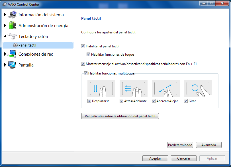

Hola Igara_ tras instalar todo tal y como dijiste y reiniciar el equipo varias veces, ya tengo instalado Vaio Care y Vaio Control Center.
Pero ahora tengo dos problemillas:
1) En el Vaio Control Center no veo la opción para activar el teclado retroiluminado (te adjunto captura de pantalla). Si pulsas el boton Avanzado abre las propiedades del trackpad y del raton de Windows.
2) La aplicacion Vaio Smart Network no funciona.
¿Esta version del Vaio Control Center es las mas actual para este equipo? En caso de no serlo, ¿Como se actualiza?
Saludos.

Hola de nuevo Antonio, veo que hemos avanzado un montón, me alegro mucho
A ver, tu portátil era con teclado retroiluminado?, que yo sepa ningún SVE de 11.6 pulgada era retroiluminado, lo sé porque tuve uno. Lo cual me parece raro,raro que el tuyo fuera retroiluminado. Buscaré esa información y saldremos de dudas,vale
Si no te funciona el Vaio Smart Network es que algo quedó mal
A ver si te puedo ayudar
