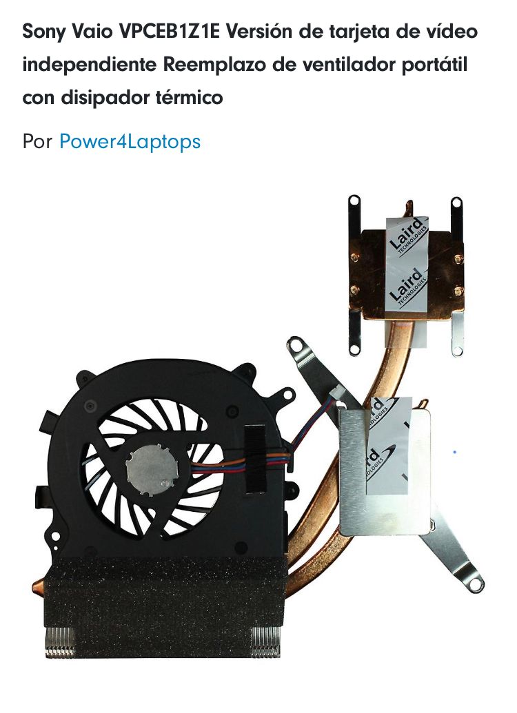

En este caso sobre el ventilador, ya que lo he sacado para limpiarlo y aplicarle una pasta térmica nueva, y he visto que hay una zona del ventilador desgastada que es como una almohadilla pegajosa y quería saber que es. Si es algún tipo de pegamento o era algún tipo de adhesivo para la transmisión de calor. Y las dos almohadillas donde va apoyado el ventilador.

Siento no poder ayudarte mas, con el tema de las almohadillas que refieres por mas que lo comparo con uno nuevo.
Yo también soy un usuario mas de la comunidad y no soy técnico.
Los dos disipadores, claramente requieren pasta térmica.
Pero esas dos que refieres de la carcasa del fan, no se si son parte de la carcasa del fan o puestas aparte en el montaje.

Ya he contactado con un técnico y me ha dicho que la parte negra, es simplemente un adhesivo para evitar que salga el aire por los álabes del disipador y que el flujo del aire salga hacia fuera del portátil.
Yo he utilizado cinta americana, o cinta de electricista podría valer también, por si pudiera ser de tu interés.
