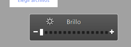

No sé por qué, pero desde hace un tiempito el control FN del brillo dejó de funcionar correctamente. Y es más el brillo ni se inmuta. No hace nada.
SOLO hace un movimiento y es de 0 a 1. Nada más, pero aún así el brillo NO cambia en nada. Sigue igual.
El volumen sí funciona bien, es más, el resto de FN funcionan bien, el fn1, fn2, etc. excepto FN5 y FN6 que son del brillo.

Dejo imágenes propias.
Sólo hacen 2 movimientos. De 0 a 1 y viceversa.
