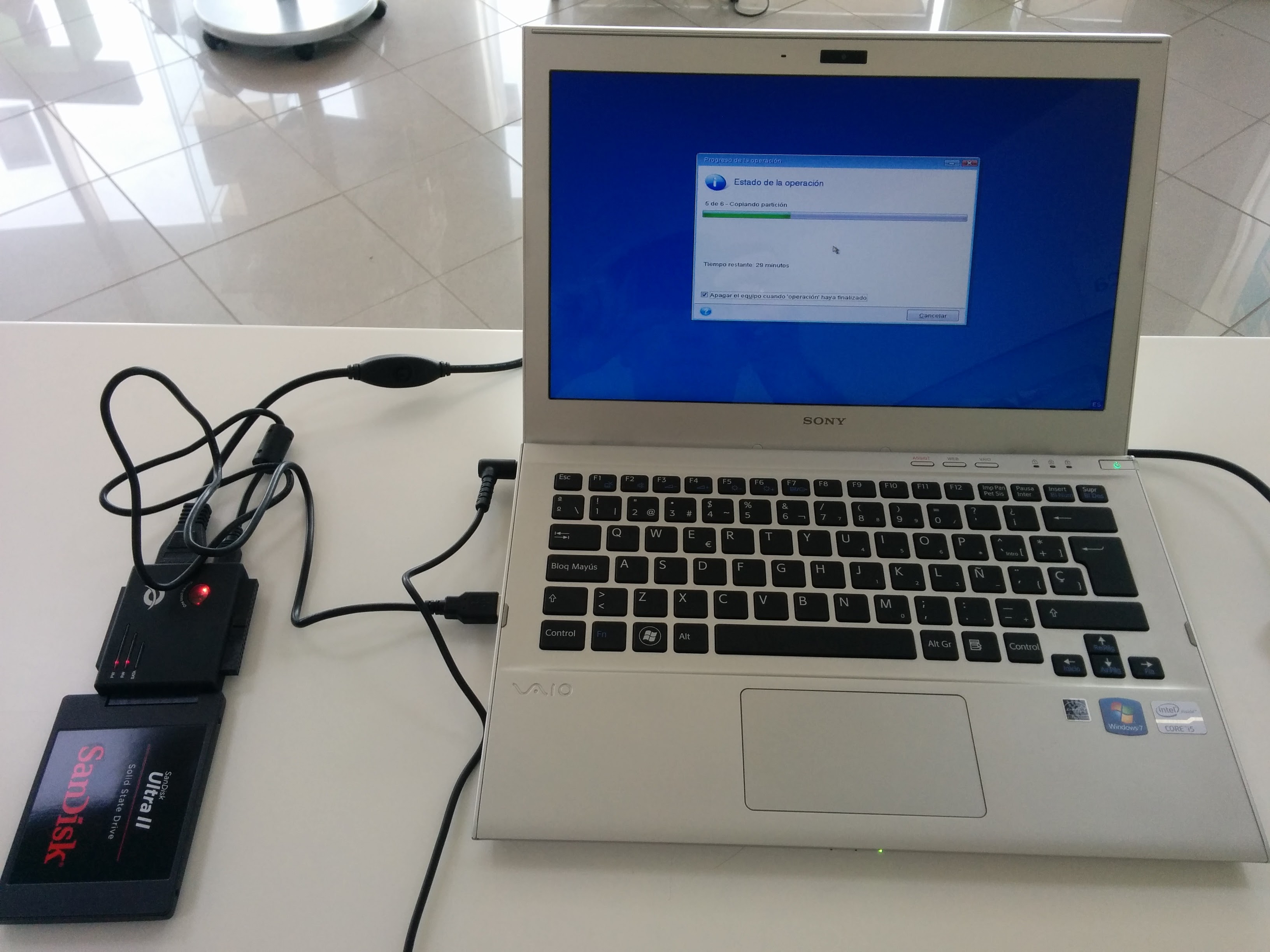

Lo primero que debemos decidir es si clonamos el disco duro que estamos usando o por el contrario hacemos una instalación desde cero. En mi caso, como tengo instaladas algunas herramientas y utilidades que no quería ni podía perder, además de que no dispongo de mucho tiempo para luego instalar actualizaciones etc, opté por clonar el disco duro usando el ACRONIS. El proceso llevó en mi equipo 30 minutos aproximadamente. Para clonarlo debemos conectar el nuevo SSD por USB usando uno cualquiera de los muchos adaptadores que hay en el mercado, iniciar el Acronis, ir a herramientas y seleccionar "clonar disco duro", seleccionamos disco origen y disco de destino, el ordenador se reiniciará y comenzará el proceso de clonado. Una cosa importante del Acronis y que no tienen todos los programas de clonado de discos es que ajusta el tamaño de las distintas particiones automáticamente, lo que ahorra varios quebraderos de cabeza más adelante.

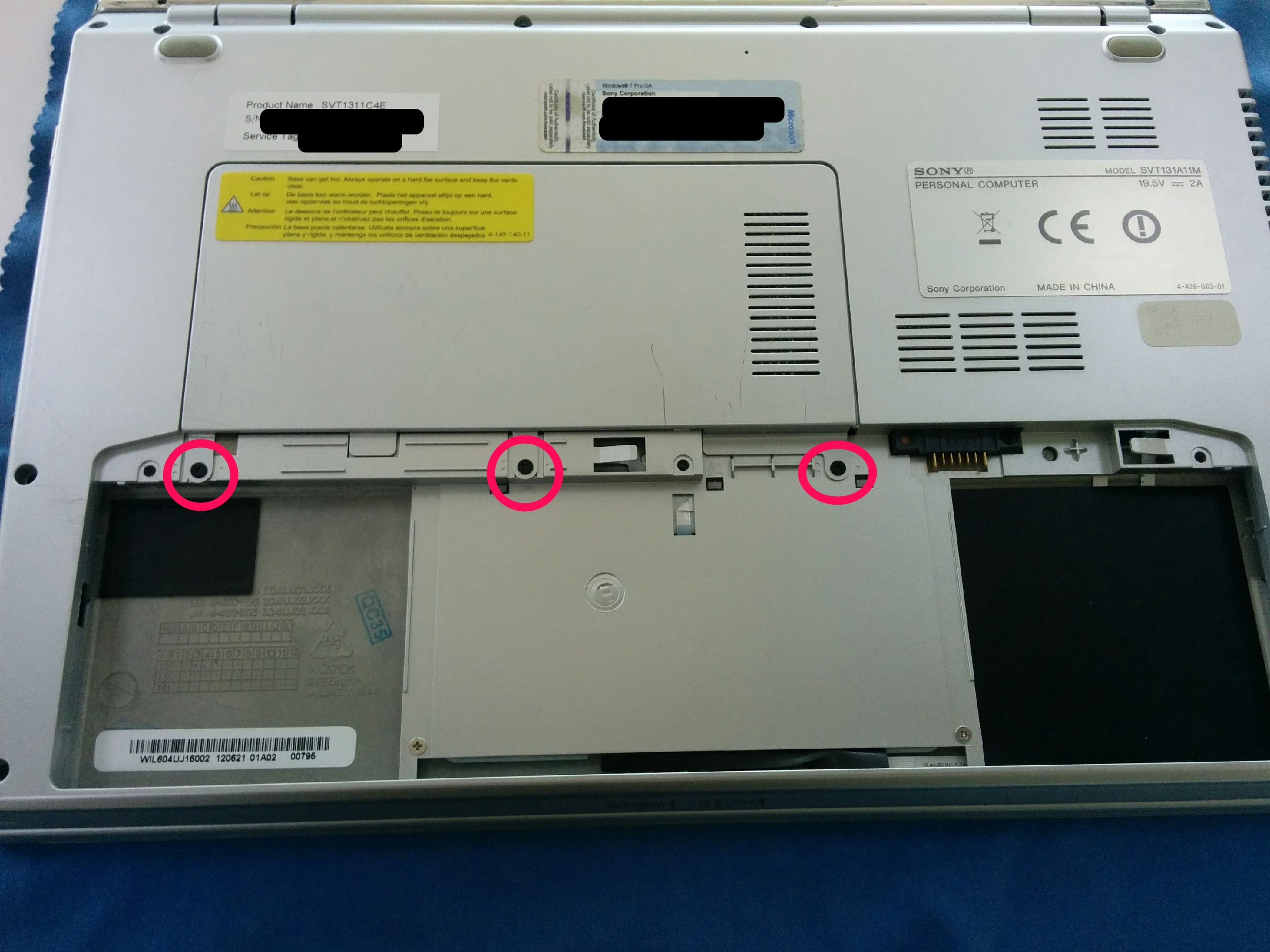

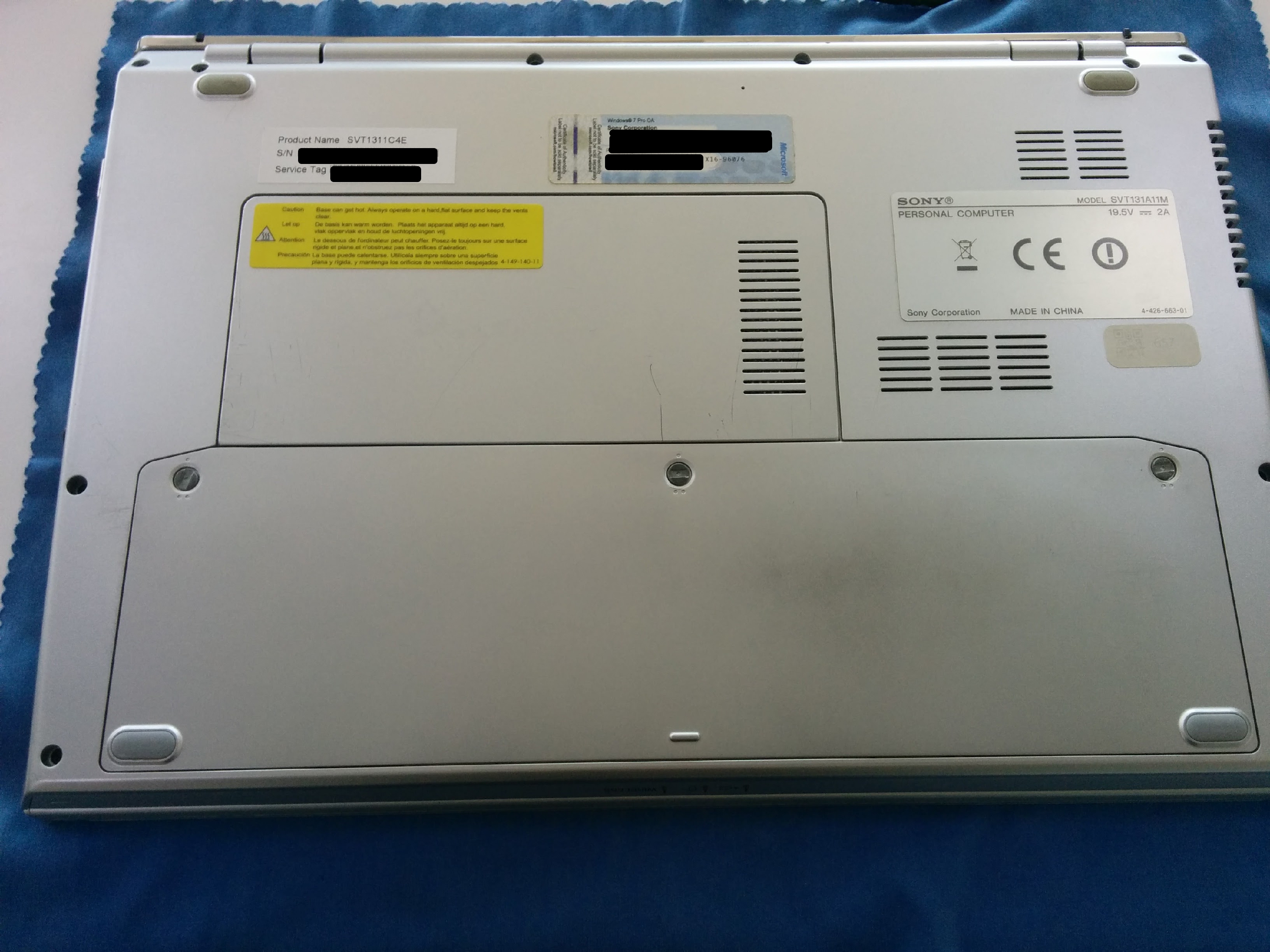

Una vez tenemos el hdd del ordenador clonado lo siguiente es obvio, apagar equipo (el Acronis lo deja apagado) desconectar cualquier periférico, quitar batería y abrir la tapa que cubre el hdd.
Retiramos el disco duro antiguo con cuidado y ponemos el SSD en el mismo soporte con cuidado.
Si todo ha salido bien, tras colocar tapa y poner batería el ordenador debe arrancar sin problemas, para eso hemos clonado previamente el hdd.
