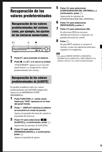

Ese problema se siele dar en los Home Theatre debido a algunaxanomalia en el arranque, bien del hardware bien de software, desde un problema con malcontacto en un boton, hasta un archivo no encontrado para el arranque, pasando por muchos otros.
Hacer una restauración del sistema es imposible sin poder acceder al Menú de pantalla, todo lo mas se puede hacer un Cold Reset, con una combinación de botones que te adjunto, aunque no suele dar resultado en estos casos, puedes intentarlo
Si persiste el error, como ya te han comentado lo mejor es que lo valore un SAT de Sony.

Gracias por contestar. Me gustaría saber cuál es la combinación para el
cold reset.
Ivam23
Voy a probar. Gracias por la respuesta.
Ivam23
Nada. Como bien dices el cold reset no sirvió. Gracias de todos modos. Seguiré indagando antes de que me presupuesten el arreglo por si es algo que pueda hacer yo mismo.
