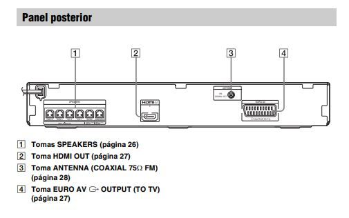

Tras revisar las conexiones del home cinema...
Podrás ver que no dispone de ninguna entrada externa auxiliar, son todo salidas (hdmi out y euroconector sólo salida) y no dispone del protocolo HDMI ARC por lo que no hay ninguna manera de escuchar la tv. Sólo se pueden escuchar cd y dvd, nada externo.
Saludos!
Ese equipo es bastante antiguo y no estaba concebido para las actuales conexiones HDMI-ARC que se usan hoy en dia para obtener el retorno de sudio desde los televisores modernos
¿Obtener sonido desde el televisor a ese HomeTheatre?
Quizás fuera posible, pero la calidad del sonido obtenida seria bastante plana.

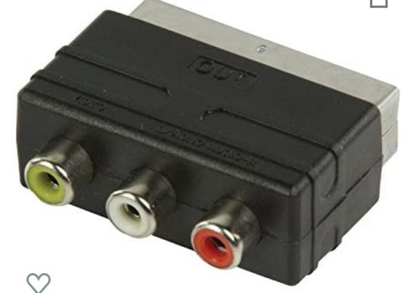

Al parecer la toma Scart del HBD-TZ230 es In/Out,
y entonces se podría usar un adaptador de audio a Scart ( bien Jack , bien RCA) conectado a alguna salida de audio del TV bien de auriculares ( Jack) bien por RCA ( Si el televisor dispusiese de salidas de sonido RCA)...
...o bien sacando el audio desde el televisor por la toma óptica de audio digital con un conversor Digital/Analogico de Toslink a RCA y este por cables RCA al adaptador RCA Scart conectado al HBD-TZ230.
Pero insisto , si funcionase así, el sonido obtenido desde el TV seria bastante plano.
