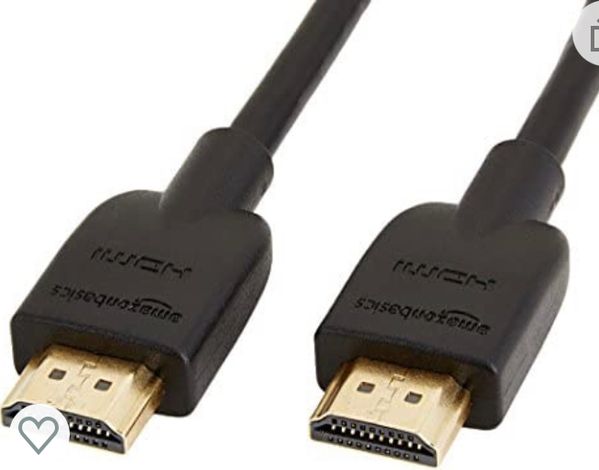

solo compre el cable arc y lo puse pero me he dado cuenta que a barra de sonido solo tiene hdmi ¿que puedo hacer?
 A ver , has de conectar el cable HDMI 2.0 ( Para ARC ) al puerto HDMI-ARC del televisor, solo uno de los cuatro HDMIs del televisor es HDMI-ARC y esta etiquetado así, solo ese permite la conexión de la barra de sonido.
Un “cable ARC” como defines es un cable HDMI 2.0 alta velocidad que se ha de conectar únicamente en el puerto HDMI-ARC del televisor para obtener sonido y retorno de audio desde la barra.

Asi lo he hecho pero no se escucha por la barra, pero me he dado cuenta que la barra no tiene arc solo tiene hdmi no se si será por eso o hay que hacerle algo al tv. Cuando lo he conectado a su sitio se va la voz del tv se enciende la barra pero no se escucha. por favor haber si puedes ayudarme, gracias
A ver, en esa barra el puerto HDMI si es ARC.
