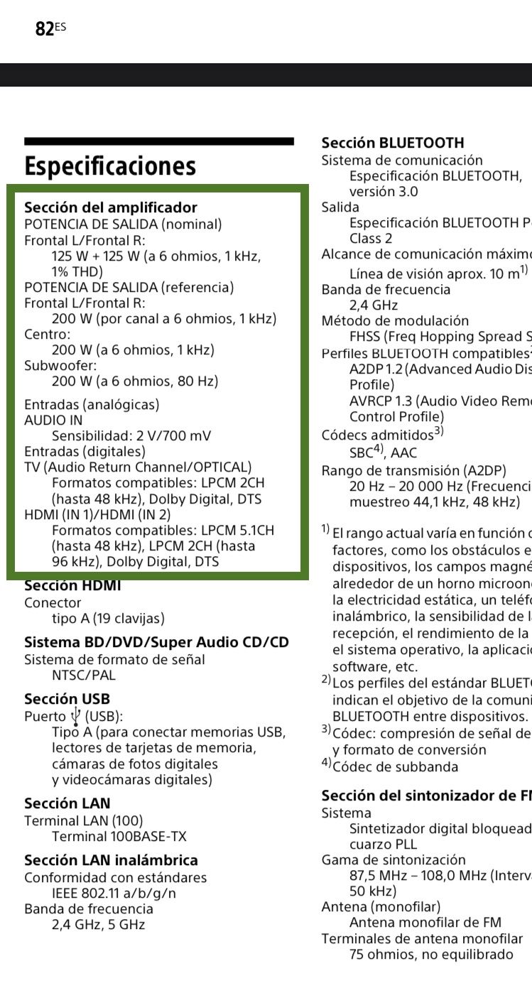

Hola. ¿Podría usar los altavoces de un home cinema Sony BDVN 7200 W con un receptor SONY STR - DN 1080?

El STR - DN 1080 según sus especificaciones, soporta altavoces con impedancias entre 6-16 Ohm y el SONY BDVN 7200 W parece que porta altavoces de 6 Ohm.
Que es un valor a tener en cuenta para no dañar un amplificador, nunca debe de superar el altavoz la resistencia max de la impedancia que soporte este.
Así mismo hay que tener en cuenta que la potencia en Watts por canal del amplificador no supere la potencia de los Watts de los altavoces, o estos serian los dañados.
Dicho esto compara las prestaciones del amplificador con la de los altavoces del Home Cinema, si guardan estos parámetros no debería de haber problemas para conectarlos en una configuración de sonido 5.1
