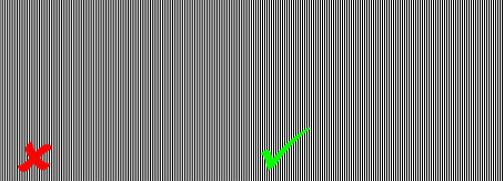

En primer lugar, necesitamos buscar el tamaño de imagen correcto. En general, los televisores amplían ligeramente la señal recibida, lo que resulta en una imagen que no es todo lo nítida que podría: te darás cuenta al observar el efecto moiré en las franjas de resolución. Para ver el tamaño de imagen real, accede a "Ajustes" > "Visualización" > "Control de pantalla" y, a continuación, desactiva el área de pantalla automática y configura el área de pantalla en "Píxel completo”. Ahora deberías poder ver las flechas completas en cada esquina y el moiré debería haber desaparecido del campo de resolución.

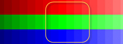

Ajusta la saturación del color a un nivel que te permita percibir la diferencia entre todas las gradaciones de color del gráfico de prueba. Asegúrate de prestar especial atención a la parte central de la escala de color y la imagen en el medio del gráfico de prueba para garantizar que los colores de piel se ven naturales.
