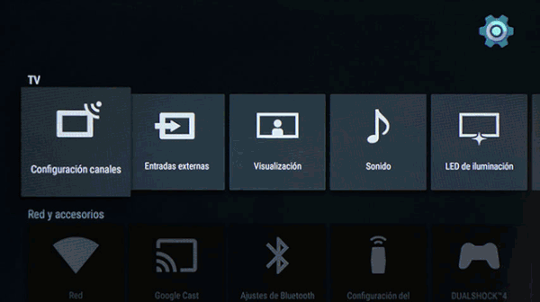

  1. ES_01.gifAl configurar tu televisor por primera vez, se te preguntará si deseas sintonizar los canales por satélite durante el proceso de configuración; deberás confirmarlo. Si prefieres configurar los canales por satélite con posterioridad, abre el menú de sintonización por satélite en el menú de configuración, selecciona "Configuración canales","Configuración Digital", "Configuración del satélite" y, finalmente, "Sintonia de satélite digital". Selecciona "Sí" para confirmar.

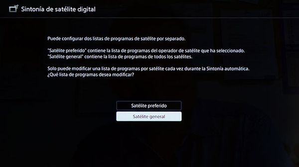

  3. ES_07.jpgAhora debes seleccionar si quieres utilizar un proveedor de satélite o no. Si utilizas un proveedor de satélite (p. ej., Sky), selecciona "Satélite preferido" y elige el operador. Al seleccionar esta opción, el televisor recibe la lista de canales del operador, por lo que orden puede ser fijo. Si no utilizas un proveedor de satélite, selecciona "Satélite general". Esta opción te permitirá ordenar los canales individualmente tras la sintonización.

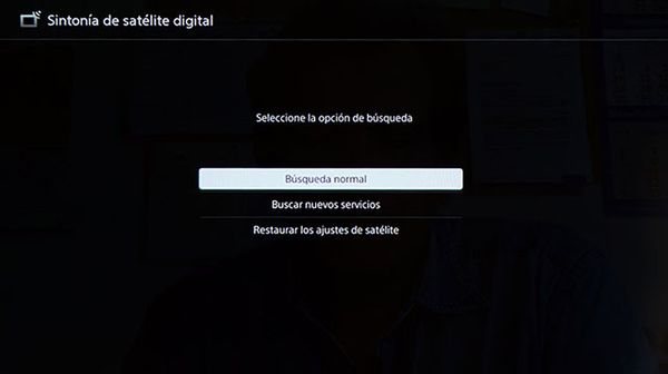

  4. ES_08.jpgSi no ejecutas la configuración inicial, aparecerá esta pantalla. Selecciona una opción para proceder.
