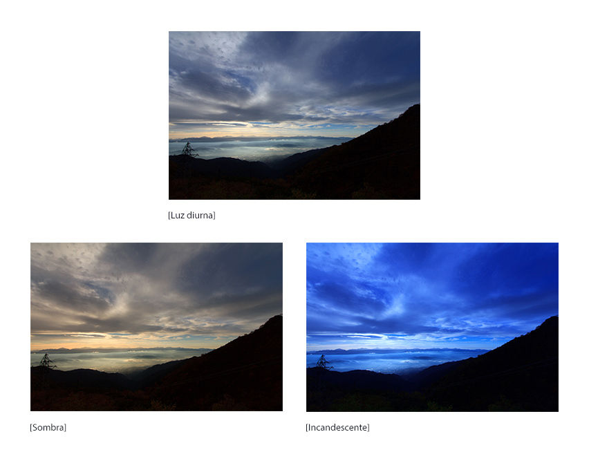

En las siguientes fotografías se muestra un cielo matinal capturado con tres ajustes de balance de blancos distintos.
Aunque la fotografía más parecida a la imagen real es la realizada con [Daylight], el ajuste [Shade] realza la imagen cálida de la luz solar. Por otro lado, el ajuste [Incandescent] añade un potente tono azul y crea una atmósfera de ensueño.

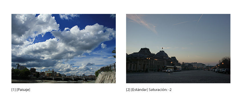

No solo el ajuste de color, contraste y brillo marcan la diferencia en la atmósfera de una fotografía. El contraste se puede ajustar con el Estilo creativo.
Por ejemplo, como ocurre con la fotografía [1] a continuación, si quieres realzar la profundidad e inestabilidad del cielo mediante una representación nítida de las nubes, se recomienda el estilo [Landscape]. Este ajuste acentúa el contraste y la profundidad de la fotografía. Por otro lado, si quieres mostrar un cielo invernal con un aspecto sereno como el de la fotografía [2], se recomienda utilizar el ajuste [Standard] y disminuir los valores de "saturación" y "contraste" en los ajustes de la opción.

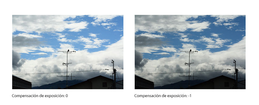

Por último, cambia la luminosidad. La luminosidad se puede ajustar con la compensación de exposición.
En el siguiente ejemplo, la exposición se ajustó a los valores negativos para representar el color con mayor nitidez y realzar el contraste. Dado que el nivel de compensación de exposición adecuado varía en función de las condiciones del cielo y de las preferencias personales, realiza varias fotos con diferentes niveles.
Al ajustar la exposición a valores negativos, el color del cielo se intensifica, por lo que el acabado de la foto tiene una mayor profundidad.
Por el contrario, el ajuste hacia los valores positivos resulta útil para un acabado más suave con menos contraste.
Utiliza estas 3 funciones (balance de blancos, Estilo creativo y exposición) para darle a las fotografías el acabado que más te guste.

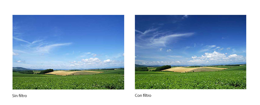

Prueba los filtros de polarización circular
Si utilizas un filtro de polarización circular, la luz reflejada del aire se puede cribar para que el cielo azul y las hojas verdes se representen con más viveza. También elimina los reflejos de la superficie del agua o del vidrio.
les6_4_1.jpgVF-xxCPAM
Este filtro de polarización circular elimina los reflejos no deseados del vidrio y el agua, lo que otorga a tus fotografías un aspecto más profesional. También dispone del revestimiento Carl Zeiss T* para eliminar distorsiones y reflejos.
