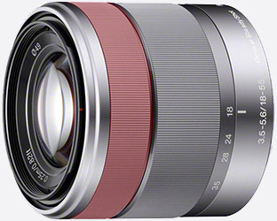

Con el enfoque manual, podrás ajustar la posición de enfoque girando la "anilla de enfoque" de la lente. Consulta el manual de instrucciones de la cámara para obtener información sobre funcionamientos detallados o sobre cómo cambiar al modo de enfoque manual.
En la imagen anterior se muestra la lente SEL1855, incluida en la NEX-F3. La parte roja es la anilla de enfoque. Cuando la cámara se configure en modo MF, podrás ajustar el enfoque manualmente girando la anilla de enfoque.
