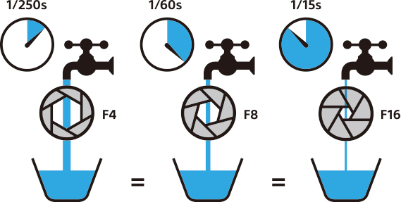

La exposición es la cantidad de luz que llega a la cámara cuando se realiza una fotografía. La cantidad de luz se determina mediante la apertura y la velocidad de obturación. Al combinarlas con la sensibilidad ISO, se determina la luminosidad de la fotografía.
En los modos de disparo automático y los modos P/A/S, se activa la función de exposición automática. La cámara determinará la exposición óptima y seleccionará la apertura, velocidad de obturación y sensibilidad ISO en consecuencia. Al utilizar esta función, podrás realizar fotografías la luminosidad adecuada, que la cámara determinará automáticamente.
