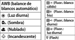

awb-settings.jpgAdemás del Balance de blancos automático, la cámara dispone de forma predeterminada de varios ajustes de balance de blancos adecuados para las distintas escenas. Si no consigues el color correcto con el Balance de blancos automático o quieres ajustar los tonos de color de acuerdo a tus preferencias, selecciona la configuración de balance de blancos que desees.
Tal como se indica en la figura anterior, la cámara cuenta con 10 ajustes de balance de blancos predeterminados (incluido Balance de blancos automático). En las siguientes fotografías se muestra la diferencia de color con los distintos ajustes de balance de blancos.

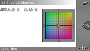

Ajuste preciso
knowledge8_4_1.jpgSe puede realizar un ajuste preciso de todas las configuraciones de balance de blancos (*). Al realizar un ajuste preciso de las configuraciones de balance de blancos predeterminadas, podrás añadirle tu toque a la fotografía.
(*) El ajuste automático de las configuraciones de balance de blancos y la pantalla de control dependen de los modelos.
Unbenannt-3.jpgLa fotografía de la derecha se creó añadiendo un matiz azul a la configuración [AWB] automático.
Al utilizar la función de ajuste automático, aparece un color que no puede mostrar la configuración de balance de blancos automática.
