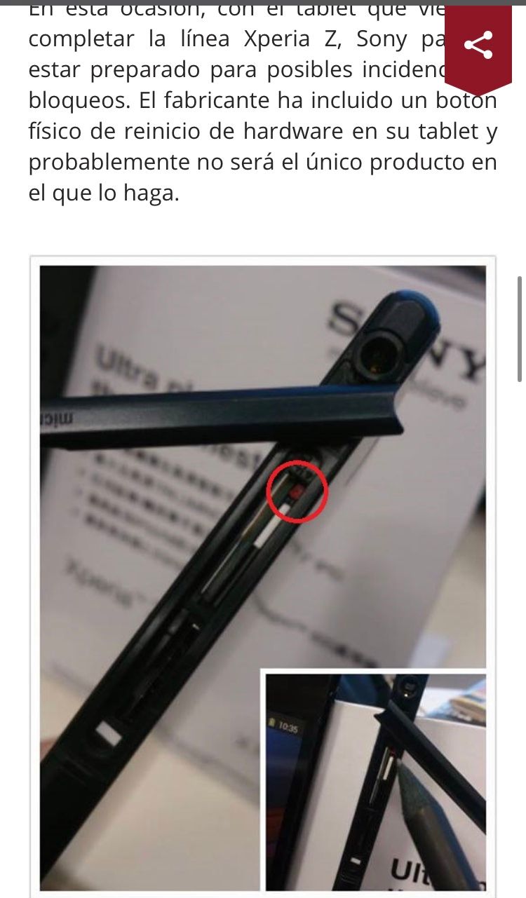

Prueba a resetearla manteniendo pulsado el botón de encendido y el de Volumen+ durante algo mas de cuatro segundos a ver si encendiese.
Por otro lado me parece que se implemento un botón de RESET oculto en algunos modelos de Xperia Z4 dentro del alojamiento de la tarjeta MicroSd, se trataría de un pequeño boton rojo accesible con un lapiz.
No se si tu modelo lo implementara, pero mira a ver.

He intentado la combinación de teclas y tampoco reacciona. Mi xperia z4 tablet por lo que veo no tiene ese botón rojo al levantar la tapa de la micro sd. Alguna otra idea?
