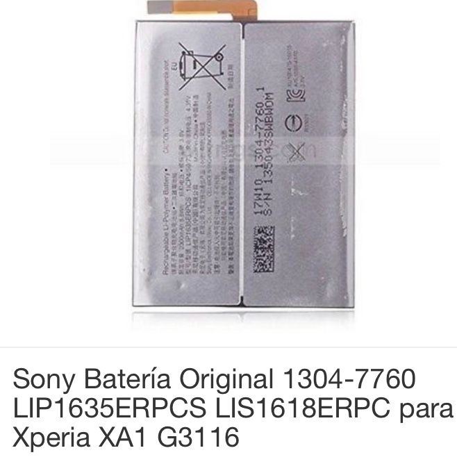

Buenas, tengo que comprar una bateria para este movil, tengo muchas dudas porque la referencia que sale en la bateria no hay en internet, en cambio si pongo LIP1635ERPCS o Xperia L1 me salen unas cuantas y realmente no se que referencia es por la que tengo que buscar.
Os pongo una foto de la bateria a ver si me podeis ayudar ..
Gracias

Lo que me choca es que en mas especificaciones del Sony Xperia L1 figure una batería de 2620mAh y la que tu pones es de 2300mAh y esa fotografía se parezca mas a la del XA1 que a la del A1.
https://www.sony.es/electronics/support/mobile-phones-tablets-mobile-phones/xperia-l1/specifications
En cambio el Xperia XA1 si disponía de batería de 2300mAh
https://www.sony.es/electronics/support/mobile-phones-tablets-mobile-phones/xperia-xa1/specification...
Y por otro lado me llama la atención que la que tu comentas LIP1635ERPCS es para Xperia XA1 y de 2300mAh  por lo que me haces dudar con el modelo de tu teléfono
Mira esta a ver para Xperia L1
Y esta para Xperia XA1
Ojo, son distintas conectores segun el
modelo.
Verifica cual es exactamente tu modelo.

Tiene usted razón el modelo es el XA1 me acaba de pasar mi madre la factura. Gracias
Entiendo que la compatible para este modelo son las
LIP1635ERPCS
LIP1618ERPCS
3412m
Esas son correctas entonces si se trata de un Sony Xperia AX1
