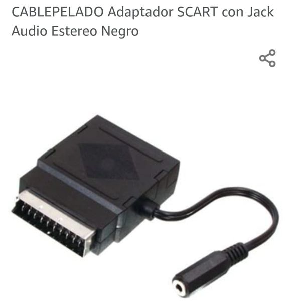

Deivitus
Hola lo he conseguido solucionar con una pieza euroconector con salida de jack , gracias por la ayuda
Adjunto foro
