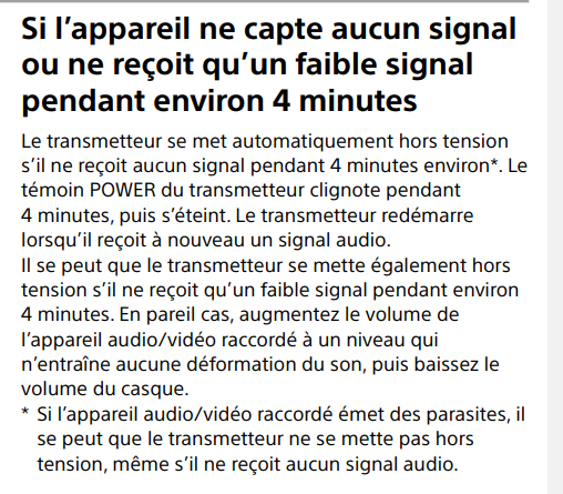

Bonjour,beretif
Si le transmetteur ne reçoit pas de signal pendant 4 minutes celui-ci s'éteint
Voir ceci
Cordialement
