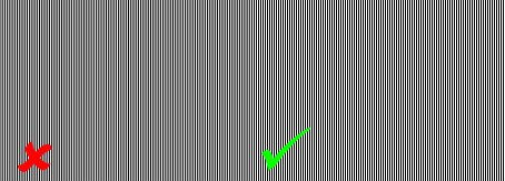

Im ersten Schritt überprüfen wir die korrekte Darstellung des Bildes. Normalerweise vergrößern Fernseher das Bild ein wenig - der sogenannte Overscan". Dies führt dazu, dass das Bild nicht so scharf dargestellt wird, wie es eigentlich sollte. Die könnt ihr am Auflösungsmuster sowie an den Dreiecken an den Bildrändern überprüfen. Ist das Bild nicht richtig skaliert, so sind die Dreiecke nicht vollständig sichtbar und es tritt ein Moirè-Effekt im Auflösungsmuster auf. Um das Bild korrekt zu skalieren wählt Einstellungen > Anzeige > Bildschirm einstellen > Anzeigebereich und wählt "Vollpixel". Nun solltet ihr die Dreiecke an den Bildrändern vollständig sehen und das Auflösungsmuster sollte kein Moiré mehr zeigen.
