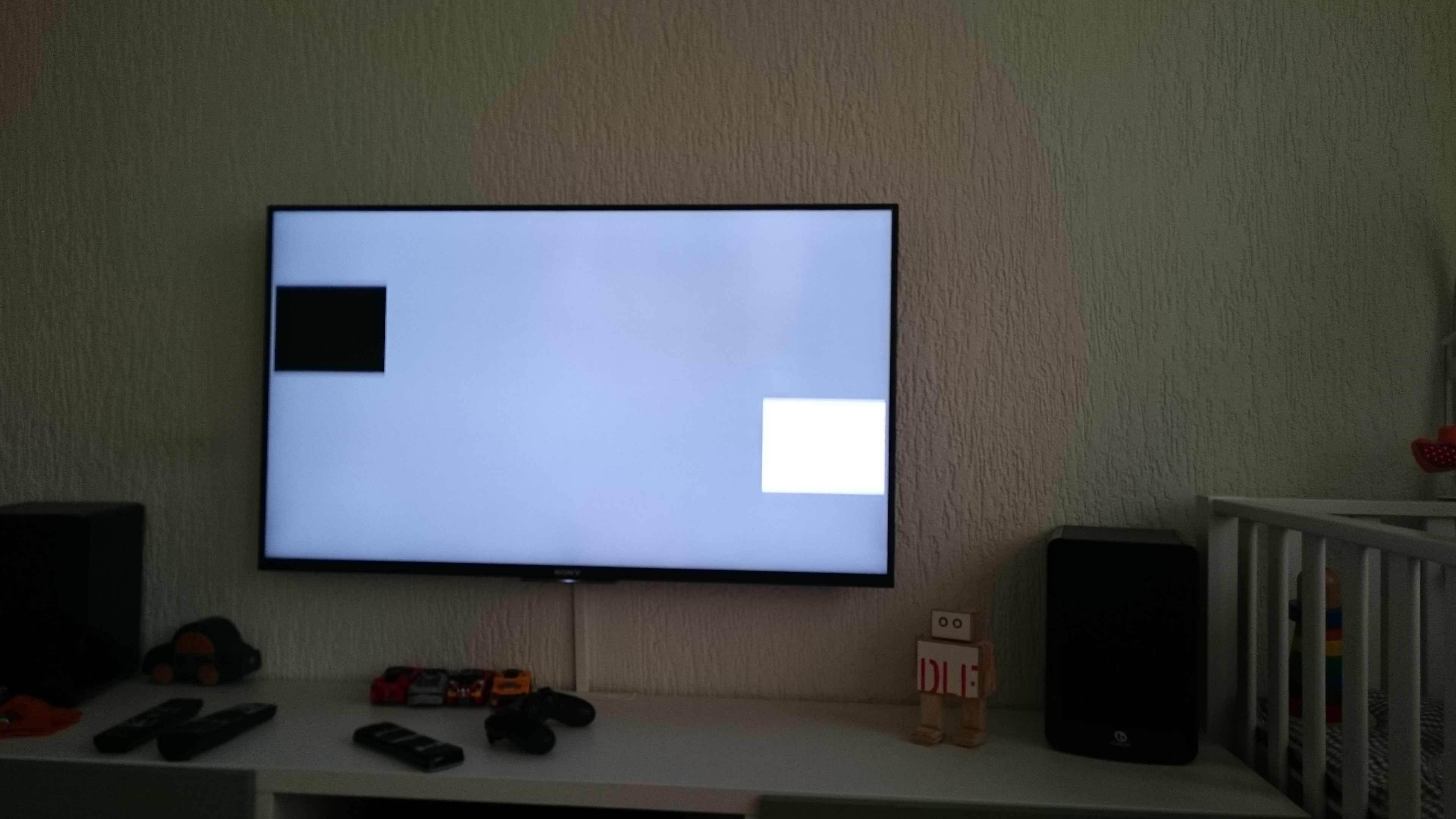

hierbij een zo goed mogelijke foto van de driehoek in beeld, ben hiermee al bij de verkopende partij geweest, maar die verwijzen me naar sony...
ook selectro service group zegt dat het zo hoort, maar ga hier uiteraard niet mee akkoord, de tv in verschillende zaken bekeken en ik ben de enige met die vlek in beeld

Kan je een grotere foto uploaden?
Ik kan niks zien namelijk.
