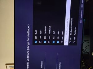

Nun musste ich feststellen, dass meine Liste überall Lücken hatte, obwohl ich diese jedes Mal mit der App entfernt hatte. Einige Sender waren zwar gelöscht, aber der Senderplatz war nicht gelöscht, sondern nur leer!! Versuchte ich nun den leeren Senderplatz zu löschen und die Liste neu zu speichern, musste ich bei Wiederaufruf der Senderliste feststellen, dass der von mir gelöschte Senderplatz wieder in der Liste auftauchte - siehe Video!
Sender wieder da
Des Weiteren musste ich feststellen, dass die gelöschten Sender(plätze) nun doppelt oder dreifach in der Liste auftauchten!
