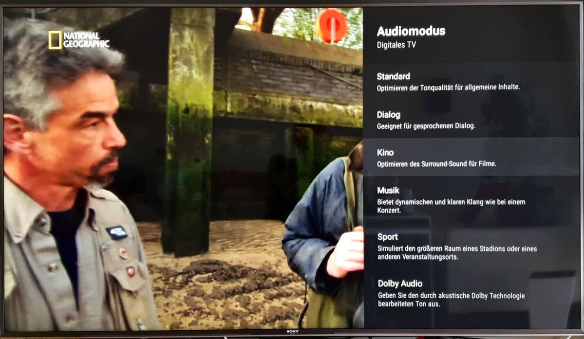

An meinen XG95 ist per HDMI eARC ein Sony STR-DN1080 AV-Receiver angeschlossen, daher ist bei mir eben dieses Menü aktiv:
Beim auswählen der verschiedenen Modi stellt mein AV-Receiver die entsprechenden Tonformate ein, wie "Multi-Stereo" beim Auswählen von "Musik" oder "Dolby-Surround" beim einstellen von "Kino".

das ist merkwürdig. Laut Hilfe (siehe hier) sollte es die Einstellungen Standard, Dialog, Kino, Musik, Sport sowie Dolby Audio beim XH9005 geben.
Falls die Toneinstellungen in der Schnellauswahl fehlen, die man bei einem einfachen Drücken auf die "Zahnrad"-Taste der Fernbedienung zu sehen bekommt, hilft vielleicht diese Anleitung. Man kann sich ja in gewissem Umfang selbst aussuchen, was man in der Schnellauswahl haben möchte und was nicht.

Hast du meine Antwort an ihn nicht gelesen? Ich habe doch aufgelöst, weshalb diese Einstellungen nicht verfügbar sind ohne entsprechender Surround-fähigen, per HDMI CEC angeschlossenen Zusatzgerät.
Übrigens hattest du bei der von dir verlinkter Hilfeseite wohl diesen Hinweis überlesen, der direkt über diesem Menüpunkt steht, denn dieser ist hier ausschlaggebend :
Der XH90 hat keinen integrierten Dolby Surround Decoder und unterstützt auch kein Virtual Surround o.ä., daher ist dieses Menü bei ihm erst anwählbar, wenn er ein entsprechendes Zusatzgerät anschließt, wie auch in dem Hinweis dieser Hilfeseite erwähnt.
Wenn er eine solche Anlage angeschlossen hätte, wäre das Menü auf das er jetzt Zugriff hat, nicht mehr verfügbar, so wie von mir in meiner Antwort an ihn auch erklärt, da es bei mir so ist, weil ich entsprechenden AV Receiver am Fernseher habe
