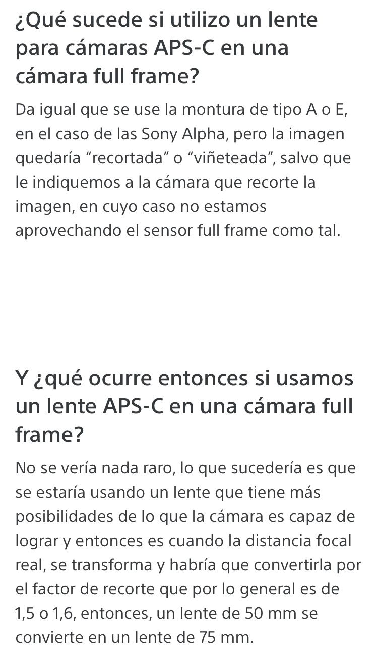

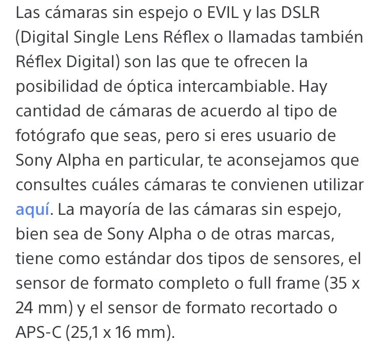

Y estas sus características de uso
https://alphauniverse-latin.com/notas/elige-el-objetivo-adecuado-para-tus-fotos

Si tienes una cámara Full-frame, como es tu caso con la A 7II, también puedes utilizar los E y los FE. Si utilizas los E (que están construidos para APS-C) la cámara utilizará solamente la parte del sensor APS-C y, por ese motivo, estarás trabajando con la distancia focal del objetivo multiplicada por 1,5. Si utilizas los FE estarás trabajando con todo el sensor y no hay factor de conversión.
Aunque puedas utilizar objetivos E y comprar los que te interesen, yo te aconsejaría que, ya que utilizas una Full-frame aproveches para disfrutar de las ventajas del sensor más grande que tiene tu cámara (respecto las cámaras APS-C) y utilices los objetivos FE.
