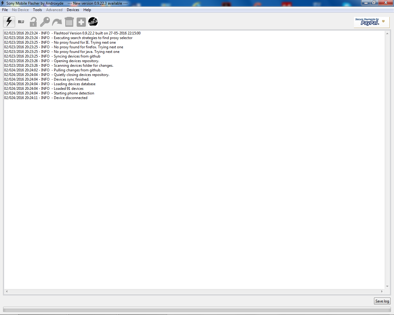

. Abra el software
. Le aparecera esta ventana
.A continuacion pulse donde le indica la imagen

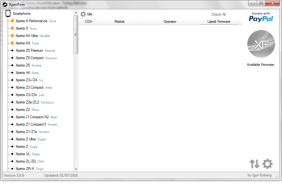

. Deberá Esperar unos segundos

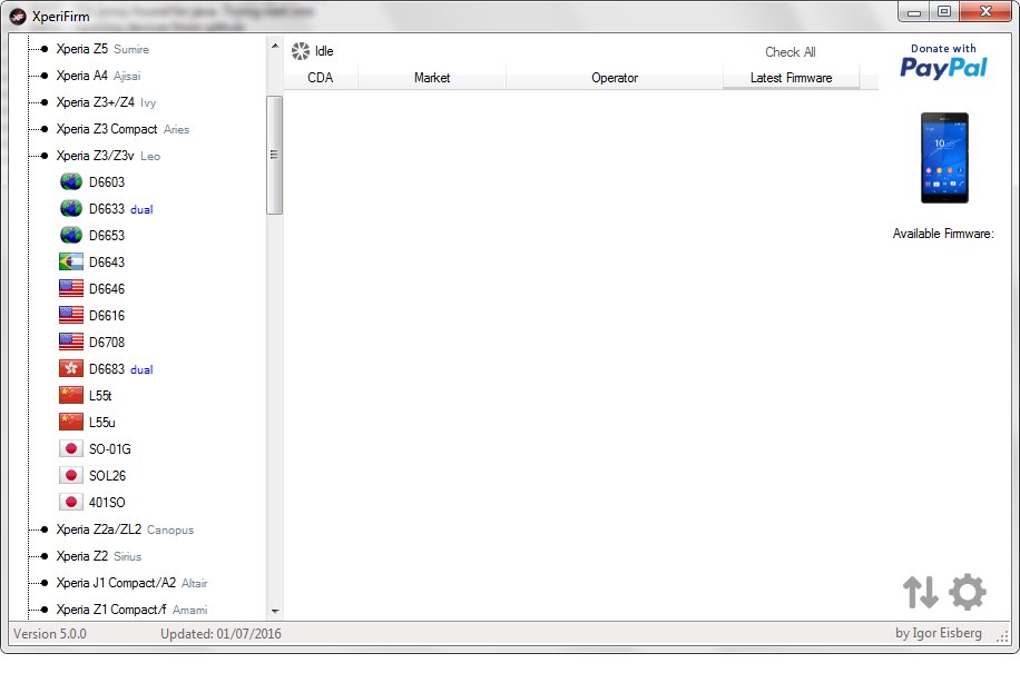

. Le aparecera una ventana como esta en la que debera buscar en el menu lateral su modelo de dispositivo
.Despliegue los paneles para acceder a los diferentes modelos
. Deberia quedar algo asi: (En el ejemplo se realiza con el xperia z3compact, usted debera buscar su modelo)

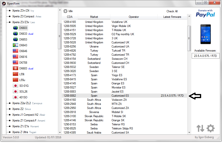

.Pulse en el modelo del lateral derecho que usted desee.
.Una vez pulse en el panel derecho se le abrira una lista de todos los firmewares que existen para ese modelo Segun el pais y  la zona. Usted debera descargar del pais al que pertenezca.
.Suponiendo de que el pais al que pertenezca sea españa, en la lista que dice market, busque el pais (spain).
A continuacion vera que le aparecen muchos. Cada compañia saca su propio firmeware o sistema android, si no desea software adicional de ninguna seleccione la que dice (Spain Customiced ES).

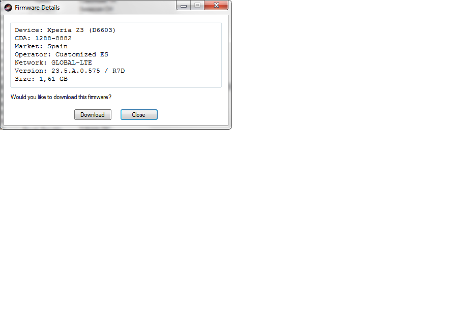

.Haga click en el firmeware seleccionado y acontinuacion doble click en donde pone la imagen acontinuacion:
.Se le abrira una ventana como esta:
.Pulse Download y espere a que se descargue el firmeware para su disposiivo

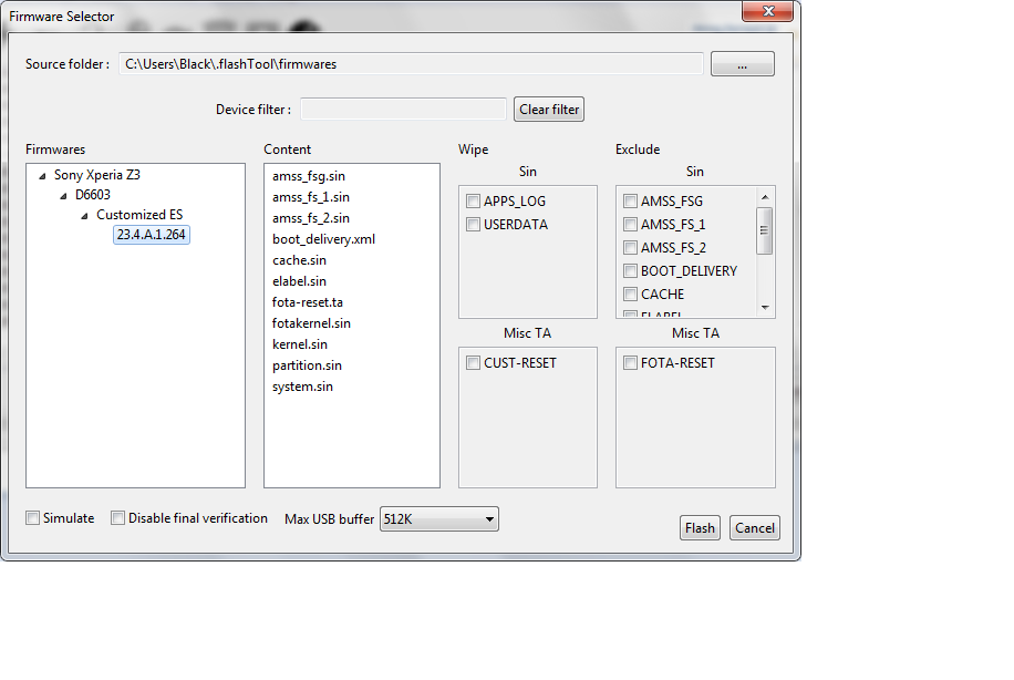

.Le aparecera esta ventana
. Despliegue
el menu del firmeware hasta que quede asi, pulsando donde le indica la flecha a continuacion:
Quedara algo asi:
.Acontinuacion marque en la casilla sin:
APPS_LOG y USERDATA
.Pulse el boton Flash

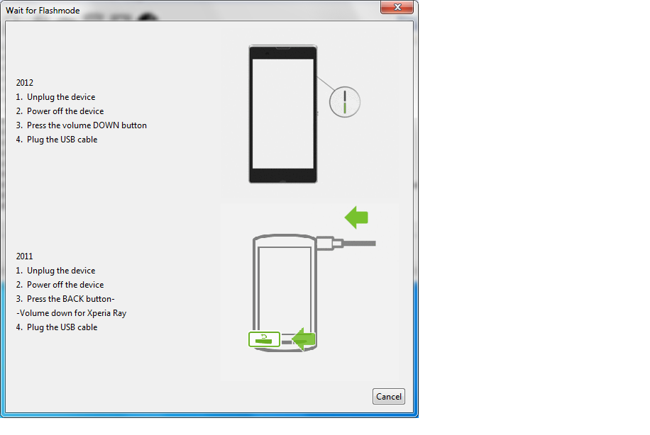

. Una vez aparezca el siguiente cartel:
.Pulse las teclas para poner el dispositivo en modo "flash" mientras lo conecta al otro extremo del cable usb que antes no habia conectado al telefono.
.Despues de ello se comenzara a cargar la barra verde debajo del flashtool y el cartel anteriormente mencionado desaparecera (si esto no es asi no se ha conectado bien o no se ha puesto bien en modo flash su dispositivo, consulte en google como ponerlo en modo flash), en este momento el telefono comenzara a cargar el firmeware en su dispositivo NO LO DESCONECTE HASTA QUE TERMINE O SU DISPOSITIVO SE BRICKEARA Y QUEDARA INSERVIBLE.
