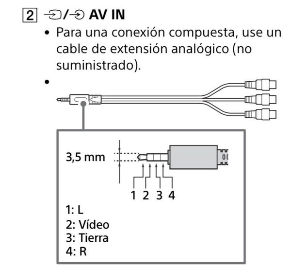

Ayer intenté usar la cámara como una tarjeta de captura para mis VHS, usando su salida Firewire / DV y su entrada A / V RCA, pero no funcionó, el sonido estaba bien pero al conectar el cable amarillo de video causaba distorsión de sonido muy fuerte y la imagen no aparecía. Así que no sé si será el cable que utilice que no es el original de la cámara(Mini-plug - RCA) o qué.

  • Ojo con los cables no originales, o por lo menos que no dispongan del puenteo correcto para los dispositivos Sony.
No todos los cables disponen del mismo, y Sony requiere uno en especifico..
Puedes mirar con un polímero (Tester) si en tu cable corresponden los conectores del miniJack con los correspondientes de los RCAs según esquema, si no corresponden, eso podría ser la causa.
Por ejemplo este si lo cumple
