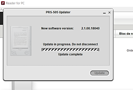

Buscando ayuda por Internet, he visto un hilo en el que la solución parece ser la de actualizar la versión. La versión de mi PRS-505, es 1.1.00.18040 y la que parece que funciona es la 2.1.00.18040. La he descargado (Uninstaller_505.exe), he copiado este ejecutable dentro del reader y lo he lanzado. Parece que procede a la actualización, se abre esta ventana:
(la barra rayada se va moviendo, pero después de mucho rato sigue igual, no avanza en ningún sentido y es como si se hubiera colgado. Desconecto el reader e intento cerrar la ventana, pero no me deja, sale este aviso: "Please wait until is complete. It will take approximately 2 minutes." La cosa es que ya llevo mucho rato y no avanza en ningún sentido.
No se si debo dejarlo conectado porqué tarda mucho en actualizar, o pasa algo que desconozco. Tienes idea de qué debo hacer? Necesito poder cambiar el idioma.

desesperat
Hola, Sofia, mira, como las respuestas tardan tanto en aparecer, me he tenido que espabilar por mi cuenta.
El reader lo adquirí de segunda mano, en muy buen estado. Reinicié totalmente el sistema, descargué el parche de idiomas (PRSP_505_2.0.18) y ya funciona perfectamente.
Muchas gracias por a la atención y la ayuda.
Salu2 cordiales.
